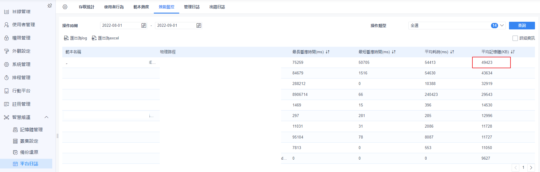

平台日誌,查出來只有1頁
其中 最大的  49423KB 這樣對FR 來講,會很大嗎?

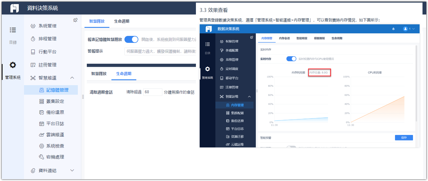

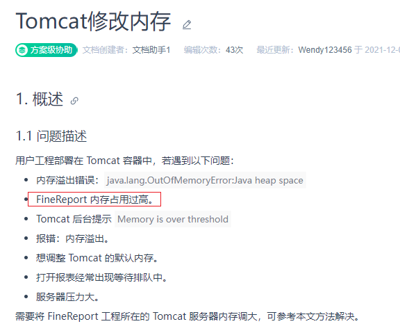

內存管理,沒有看到 連結的相關功能,如下圖右

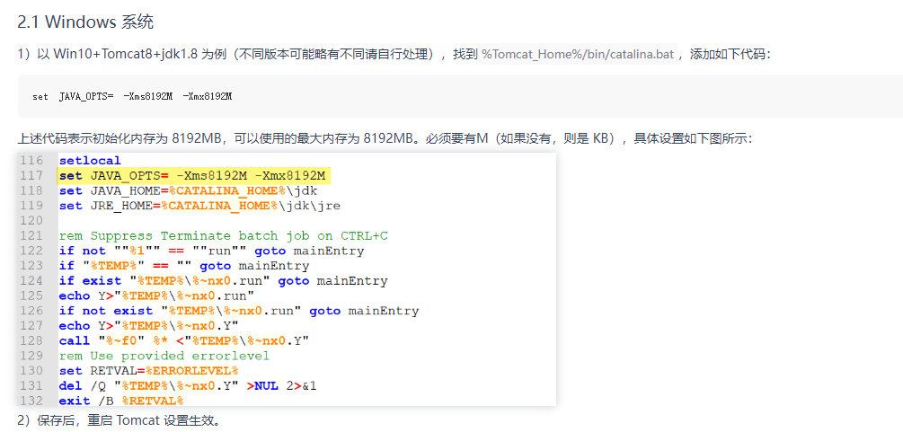

参考修改最大内存
https://help.fanruan.com/finereport/doc-view-770.html
https://help.fanruan.com/finereport/doc-view-1021.html

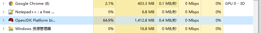

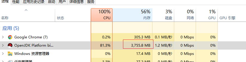

设计器设置8G内存 什么都不打开内存占用情况
我的帆软光打开设计器就将近4G了,你参考一下修改tomcat内存试试
调整成2G后,内存占用就小了
你可以根据链接里的调整一下tomcat的内存

  • conger conger 回复 taken(提问者) 我更新了回答,你调整一下内存看看,windows服务器任务管理器就可以看到内存占用
    2022-09-01 13:15

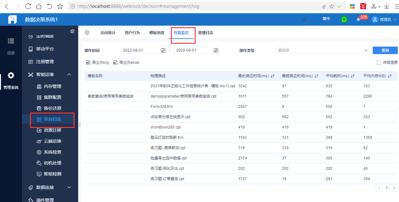

发布于2022-9-1 10:54(编辑于 2022-9-1 10:57)
这个你要判断到底那个报表占了内存
正常有115G内存,需要打开多大数据报表,或者很多人一起并发了
检查性能监控
  • taken taken(提问者) 您好:我查出結果如原問題,再麻煩您看一下,謝謝!
    2022-09-01 11:54
  • snrtuemc snrtuemc 回复 taken(提问者) 单页面kM左右,如果同时又多人访问,然后有其他页面打开,这个内存是持续占用的,还有有些页面打开超十秒都会占用内存,这个需要好好分析监控了,找专业人员看看tomcat日志分析把,我这边不好讲原因
    2022-09-01 12:21
