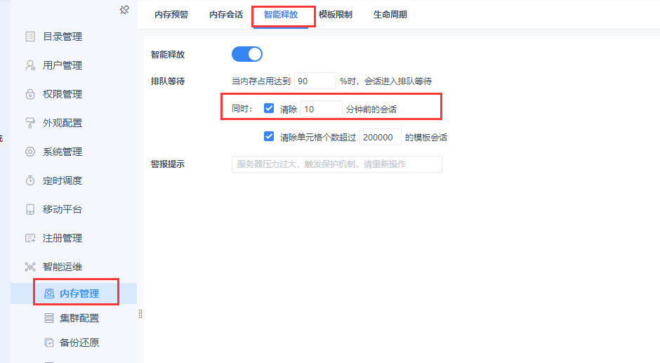

  • Kevin-s Kevin-s(提问者) 现在我想实现的是:要用户登陆报表平台,比如一两个小时,三四个小时就要重新登陆,我记得以前可以改一个参数来着,给忘记了
    2019-07-30 10:19
  • axing axing 回复 Kevin-s(提问者) 这里就可以啊,超过时间一直不动就要重新登录
    2019-07-30 10:40
  • Kevin-s Kevin-s(提问者) 回复 axing 这个我又设置但是没有起作用内存还是不断升高,也不会登出
    2019-07-30 10:51
  • Kevin-s Kevin-s(提问者) 回复 axing ok的,因为我以前给设置成不登出的,所以我再研究研究,谢谢,你这个应该是可以的
    2019-07-30 10:54
