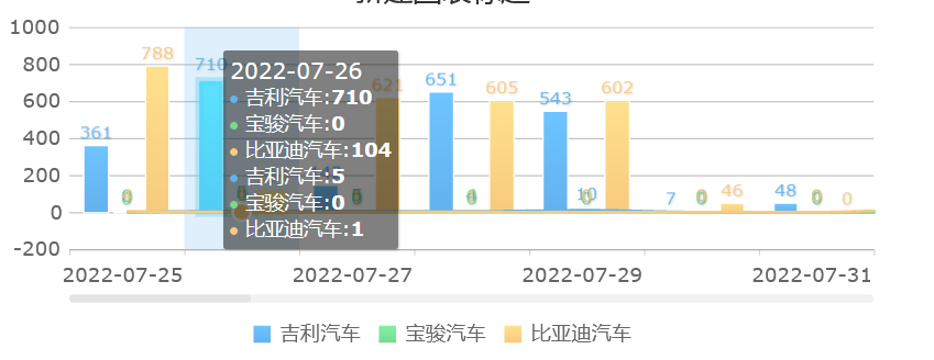

柱形图和折线图组合图提示点修改成同分类一行
这是柱形图和折线图的提示信息,可以让折线图的提示信息和柱形图在同一行吗?
就和这个意思一样

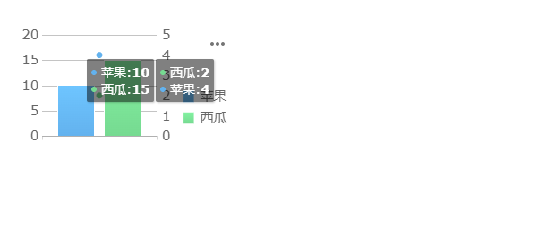

是这样吗

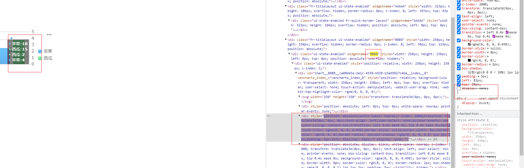

思路:
给图表添加鼠标移入移出事件事件内容如下
一、找到对应提示框的元素,复制一份出来(此时两个框重叠)暂定提示框A 提示框B
二、将提示框A中折线图的数据删除,提示框B中柱形图的数据删除
三、获取提示框的宽度,移动提示框B的left属性,属性值为提示框的宽度+10(这个自定义间隙)
最终效果如上图所示

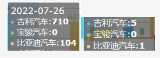

  • 用户3aCDb8859785 用户3aCDb8859785(提问者) 我想 一个框 前半部分显示柱形图 / 后面显示折线图 苹果:10 / 苹果:4 西瓜:15 / 西瓜:2 这样显示呢 如果你这个能让他分类对其 也可以
    2022-09-03 09:15
  • conger conger 回复 用户3aCDb8859785(提问者) 你最后三个是折线图的固定吗
    2022-09-03 09:29
  • 用户3aCDb8859785 用户3aCDb8859785(提问者) 回复 conger 固定
    2022-09-03 09:33
  • 用户3aCDb8859785 用户3aCDb8859785(提问者) 回复 conger 一个数据集调出来的 数据都是固定的
    2022-09-03 09:34
  • conger conger 回复 用户3aCDb8859785(提问者) 我在控制台实现了一半,后面的没继续做了,你要看着可以,先试试
    2022-09-03 09:34
