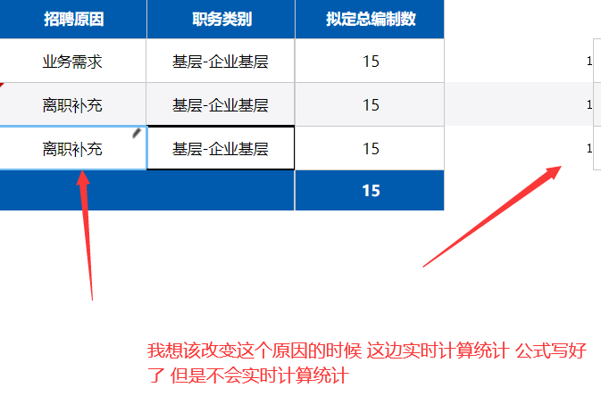

改变下拉框中的值后后面有公式统计实时计算出统计数
所有单元格已经设置原值属性
招聘原因控件编辑后事件:
var cell = contentPane.curLGP.getTDCell("H4");
contentPane.curLGP.selectTDCell(cell);
数字1:设计器中公式
COUNT(H4[!0]{G4 = $G4 &&  OR(H4 = '离职补充',H4 = '退休补充')})
目前插入行是满足该需求的 就是如果在原有值的基础上进行修改 修改后不能实时计算统计

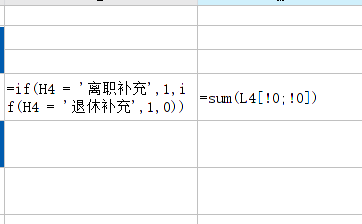

image.png添加辅助列 进行实时统计
if判断可能有bug
if(H4 = '离职补充',1,if(H4 = '退休补充',1,0))
根据情况 本场景使用
nvl(switch(H4,'离职补充',1,'退休补充',1,'业务需求',0),0)
