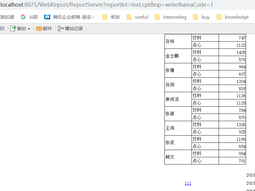

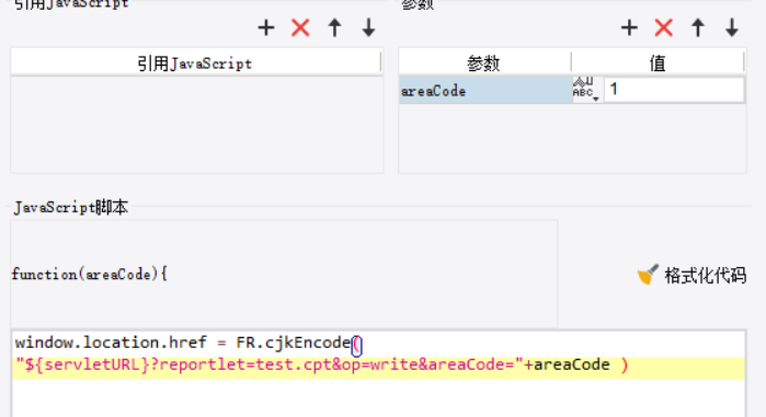

我这边测试没有问题啊,是不是8.0不支持${servletURL},你按照8.0帮助文档写的这个公式试试拼url。
JS实现子报表中返回主报表-http://help.finereport.com/finereport8.0/doc-view-1723.html
下图这样测试没问题

  • Faint Faint 回复 wy756630116(提问者) 我本地可以行得通,你可以看看我修改的回复里的帮助文档的url拼接方式
    2018-11-08 17:11

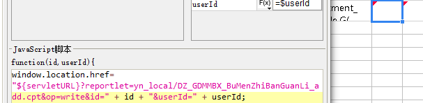

toniLv1见习互助
发布于2018-11-8 15:35
image.png 第一楼已经回答好了,我就贴个图。。。采纳第一楼了
