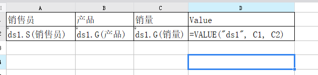

Value('数据集',A1,A2),返回值是什么

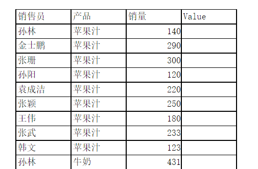

分页预览结果为空
FineReport 寰宇 发布于 2022-9-14 09:43

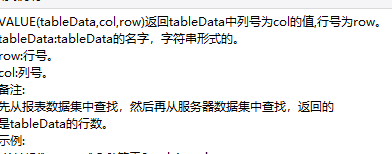

问题解决1:
value("ds1",A1,A2) 取 ds1 数据集中第 A1 单元格中值对应的列,第 A2 单元格中值对应的行的数据。
按照显示来看,此处的value的A1是指数据集ds1的地区列,A2为数据集ds1的地区列对应的值(固定值:华东)。

  • 寰宇 寰宇(提问者) 对于他的说法不是很理解,所以实际试了下,却没有取到值
    2022-09-14 15:25
  • snrtuemc snrtuemc 回复 寰灬宇(提问者) 看你的情况,怀疑你的公式里面的逗号问题,不是英文状态下的,是中文状态逗号引起的
    2022-09-14 16:42
  • 寰灬宇 寰灬宇(提问者) 回复 snrtuemc value(\'ds1\',c1,c2)
    2022-09-14 18:15

你的用法应该有问题把,image.png数据集名字后面跟的应该是数字,第几列,第几行,image.png 或者最后一种,第几列,然后第几列对应的某个值
  • 寰宇 寰宇(提问者) value(\"ds1\",A1,A2) 取 ds1 数据集中第 A1 单元格中值对应的列,第 A2 单元格中值对应的行的数据。

https://help.fanruan.com/finereport/doc-view-853.html
