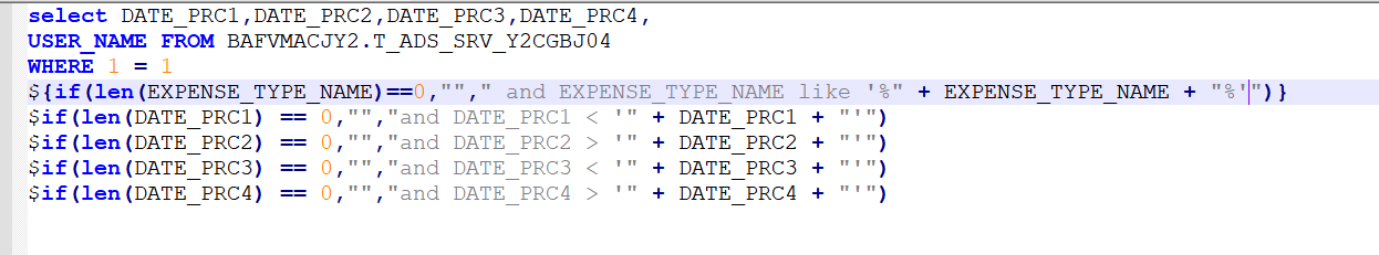

我在等风也等你Lv6初级互助
发布于2022-9-19 10:28(编辑于 2022-9-19 10:46)
日期对格式要求会高一点,你大于等于有的可能格式不对,试试between and,关键词,你先两个日期单独执行能不能成功,然后用四个if参数,
  • HMvTVzmj HMvTVzmj(提问者) 但是我不知道使用if如何拼接
    2022-09-19 10:29
  • 我在等风也等你 我在等风也等你 回复 HMvTVzmj(提问者) 你sql语句发一下,我给你改,
    2022-09-19 10:29
  • HMvTVzmj HMvTVzmj(提问者) 回复 我在等风也等你 好的,你用DATE_PRC字段就可以,REQ_DATE字段我照着你的写 select ORG_NAME, EXPENSE_TYPE_NAME, PLAN_TYPE, PLAN_SERVICE_TYPE, PLAN_ID, MR_NO, REQ_DATE, ITEM_ID, ITEM_NAME, ITEM_DESC, REQ_QTY, UOM, DRAWDOWN_ID, INV_QTY, UNIT_PRICE, RELEASE_TOT_PRICE, DATE_PRC, PROJECT_ID, PROJECT_NAME, REQ_POS_ID, USER_NAME FROM BAFVMACJY2.T_ADS_SRV_Y2CGBJ04 WHERE 1 = 1 ${if(len(EXPENSE_TYPE_NAME)==0,\" \",\" and EXPENSE_TYPE_NAME like \'%\" + EXPENSE_TYPE_NAME + \"%\' \")}
    2022-09-19 10:34
  • 我在等风也等你 我在等风也等你 回复 HMvTVzmj(提问者) 我随便写一下,你看一下,1,2,3,4代表你的四个时间,开始跟结束,注意大于小于号,可以自己改,select DATE_PRC1,DATE_PRC2,DATE_PRC3,DATE_PRC4, USER_NAME FROM BAFVMACJY2.T_ADS_SRV_Y2CGBJ04 WHERE 1 = 1 ${if(len(EXPENSE_TYPE_NAME)==0,\\\" \\\",\\\" and EXPENSE_TYPE_NAME like \\\'%\\\" + EXPENSE_TYPE_NAME + \\\"%\\\' \\\")} $if(len(DATE_PRC1) == 0,\"\",\"and DATE_PRC1 < \'\" + DATE_PRC1 + \"\'\") $if(len(DATE_PRC2) == 0,\"\",\"and DATE_PRC2 > \'\" + DATE_PRC2 + \"\'\") $if(len(DATE_PRC3) == 0,\"\",\"and DATE_PRC3 < \'\" + DATE_PRC3 + \"\'\") $if(len(DATE_PRC4) == 0,\"\",\"and DATE_PRC4 > \'\" + DATE_PRC4 + \"\'\")
    2022-09-19 10:40
  • 我在等风也等你 我在等风也等你 回复 HMvTVzmj(提问者) 这个表示你的开始时间,或者结束时间,任意一个都可以为空,如果要不为空就不要if,直接where DATE_PRC>\'${date}\' and DATE_PRC<= \'${date}\'
    2022-09-19 10:43
