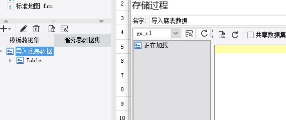

使用存储过程数据集,一直显示正在加载

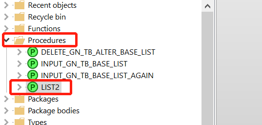

数据库中有存储过程
由于数据库用户权限较大,读取的内容较多,加载缓慢所致

由于使用的用户权限较大,查看的表、视图和存储过程等较多导致的读取缓慢。耐心等待即可

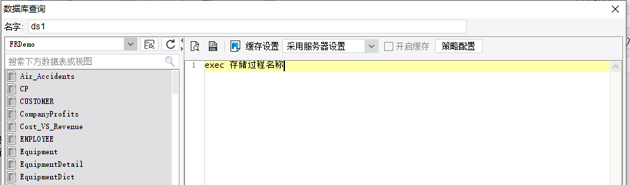

直接数据集中
exec 存储过程名称
试试

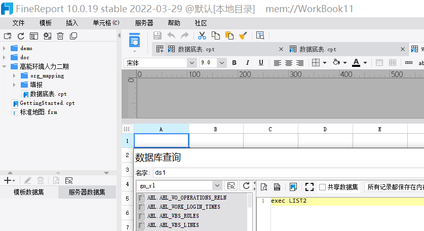

  • 寰灬宇 寰灬宇(提问者) 试了,左边正在加载,右边exec LIST2 也没反应。这个库权限较大,读的内容比较多

  • snrtuemc snrtuemc 回复 寰灬宇(提问者) 直接数据库调用看看,快还是慢,正常应该一样的

  • 寰灬宇 寰灬宇(提问者) 回复 snrtuemc 我可能没说明白。 该用户查看权限较大,读取内容较多,能不能快速定位到想要用的存储过程LISI2这个存储过程。 刚您说的EXEC 存储过程名 在问题中有图片了,怎么正确使用。
