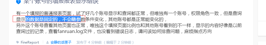

FR10.0 某个账号的填报页面错误,但是预览正常
有一个填报的普通报表页面,试了好几个账号显示和查询都正常,但唯独有一个账号,权限角色一致,但是查询显示的数据是固定的,不会随参数条件变化,其他账号都是根据条件查到不同数据的,
另外这个账号查看其他页面也正常,唯独这个填报页面比例也和其他账号看到的不一样,显示的内容好像是以前查询过的记录,感觉好像初始化一半卡住了一样,查看fanruan.log文件,也没看到错误日志,请问该如何排查问题,麻烦指点方向
又发现啥也没改,只是把页面从填报变成预览,这个账号就能使用,变回填报,又是错误的

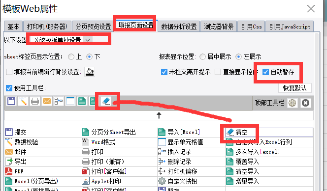

CD20160914Lv8专家互助
发布于2022-9-20 15:53
取消自动暂存?再把清空的按钮放出去。让它清空一下?
