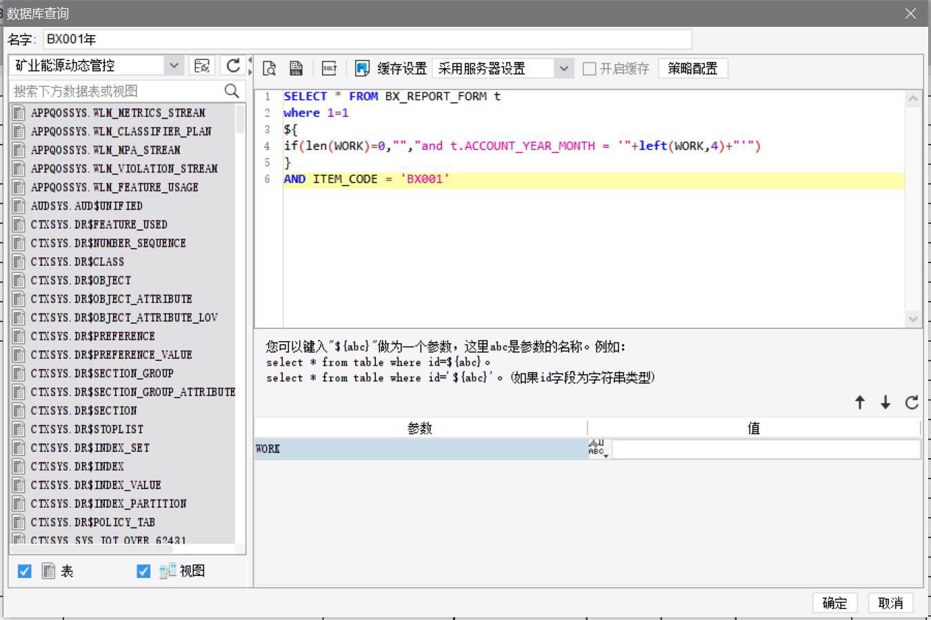

查询年数据,查不出东西为啥呢
FineReport yzmS4RK89690521 发布于 2022-9-21 14:09
weibwLv7高级互助
发布于2022-9-21 14:09
SELECT * FROM BX_REPORT_FORM t
where 1=1
if(len(WORK)=0,"","and substr(t.ACCOUNT_YEAR_MONTH,1,4) = '"+left(WORK,4)+"'")
AND ITEM_CODE = 'BX001'
Z4u3z1Lv6专家互助
发布于2022-9-21 14:10(编辑于 2022-9-21 14:12)
你的 控件名是不是WORK?
t.ACCOUNT_YEAR_MONTH格式是不是只要4位的年份?WORK的格式是不是至少4位的年份在最开始的格式
  • yzmS4RK89690521 yzmS4RK89690521(提问者) 是的,sql这样写不出来
    2022-09-21 14:13
  • Z4u3z1 Z4u3z1 回复 yzmS4RK89690521(提问者) t.ACCOUNT_YEAR_MONTH格式是不是只要4位的年份?WORK的格式是不是至少4位的年份在最开始的格式,我觉得你还是补充一下这两张设置的图。有的人把label的名设置成参数名了,参数控件却是另外的名..
    2022-09-21 14:15
用户k6280494Lv6专家互助
发布于2022-9-21 14:26
where 1=1
${if(len(WORK)=0,"","and substr(t.ACCOUNT_YEAR_MONTH,1,4) = left('"+WORK+"',4)")}
