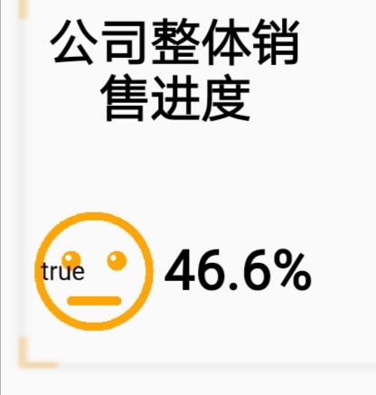

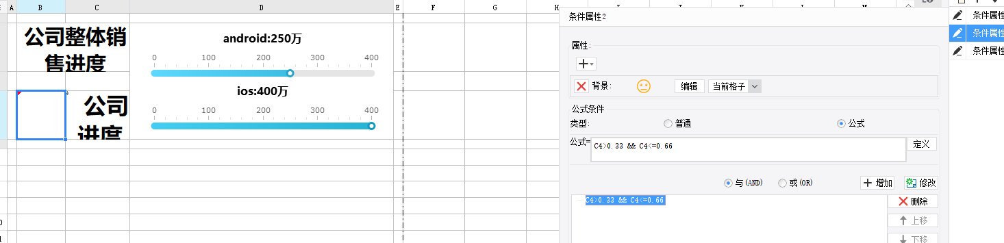

为啥笑脸图这里有true或false单词呢?QQ图片20190801143519.jpg 单元格B4的图片根据单元格C4的值的范围显示不同颜色的图片,if(c4<=0.33,toimage("c:users/Desktop/img/red.png"),if(0.33<c4 && c4<=0.66,toimage("c:users/Desktop/img/yellow.png")),toimage("c:users/Desktop/img/green.png"))这是B4的公式,预览时为啥B4单元格是空白的

if(c4<=0.33,toimage("c:users/Desktop/img/red.png"),if(0.3<c4 && c4<=0.66,toimage("c:users/Desktop/img/yellow.png")),toimage("c:users/Desktop/img/green.png"))
楼主:图片路径确保正确的前提条件下,改一下公式。

  • zsh331 zsh331 回复 新手菜鸟(提问者) 其实你上面的公式,不管如何满足条件,总会执行一个toimage()图片显示。现在问题是一个都不显示,很明显是图片路径不对。

路径格式不对,少了/

有个小bug,可以卡一下。图片只有拉伸参数,没有设置自适应参数,如果图片过大就不会显示出来,所以是空白。可以先给单元格插入图片,选择图片,选择自适应,然后再插入公式,就可以显示了。果然实践出真知啊!也是真特么坑!此方法可以实现即要设置颜色,又要设置图标的业务。
