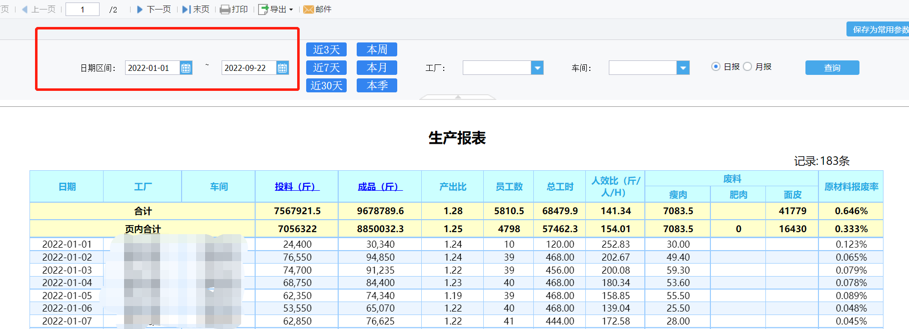

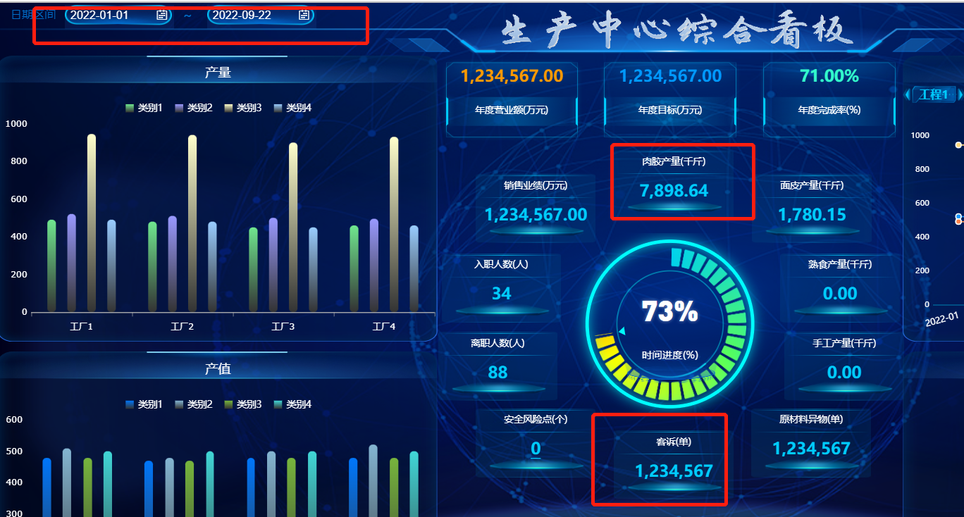

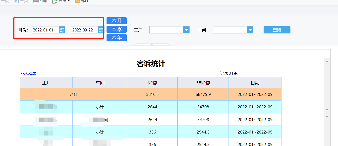

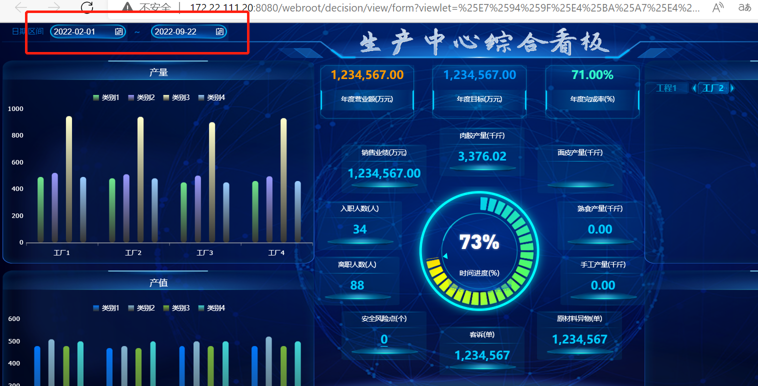

大屏下钻,时间传参问题,如图1,时间默认,当年第一天和今天,其中产量和客诉打开页面,时间显示一致

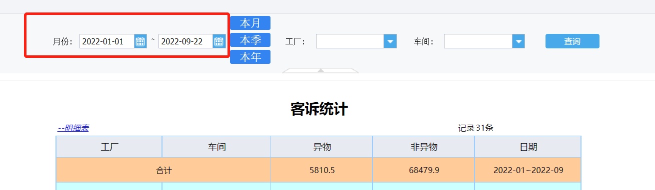

但是当大屏日期改变后,打开下钻表,产量的表时间是跟着大屏联动的,但是客诉的下钻表,时间并没有改变
图1,大屏
图2_3,大屏默认时间打开下钻表

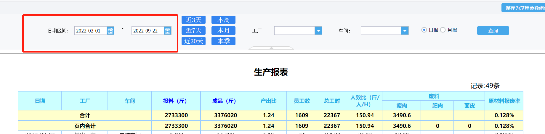

图4,大屏修改选择时间
图5-6,大屏改变时间后打开下钻表

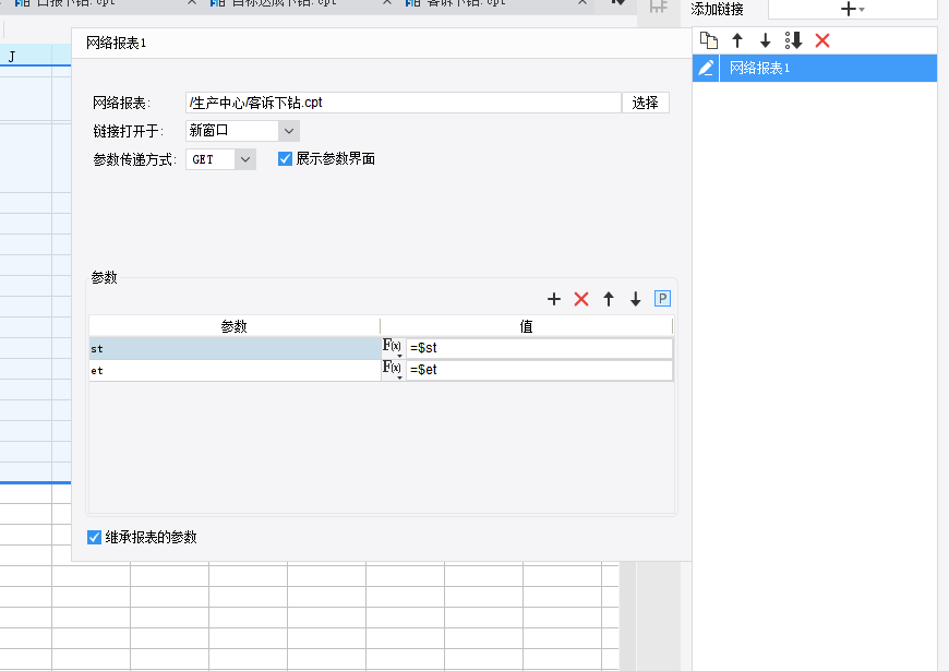

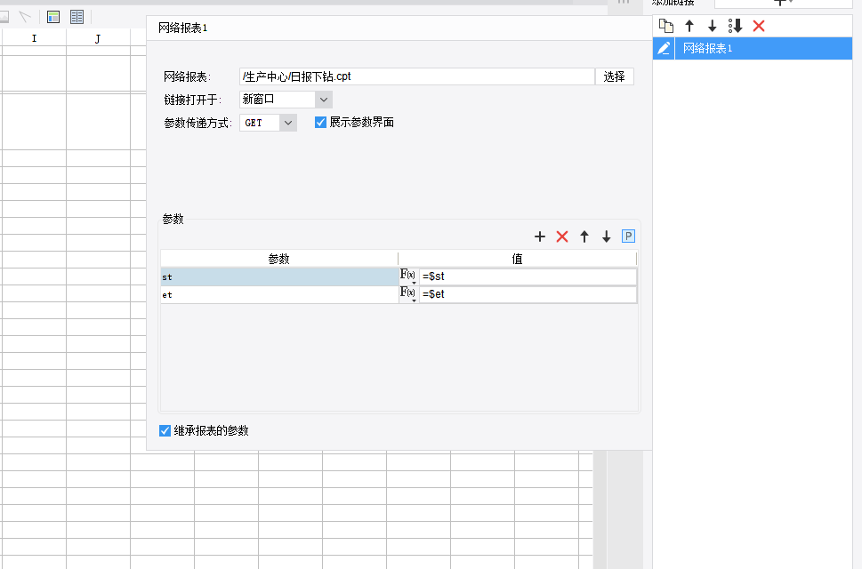

图7-8,是下钻网络报表,参数设置
找不出哪里出了问题,

目前决策报表,直接用 $控件名  下钻取控件值,只能取改变前值,改变后的值有延时
要么用js获取,
还有最简单方案,直接在报表块单元格  =$控件名  ,然后直接取报表块单元格,这样就会实时了
