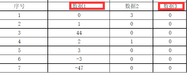

隐藏列的问题
如果这个列中的数据全部为0则隐藏该列,如果该列中有一个数据不为零则不隐藏。
即隐藏有数据且为0的列

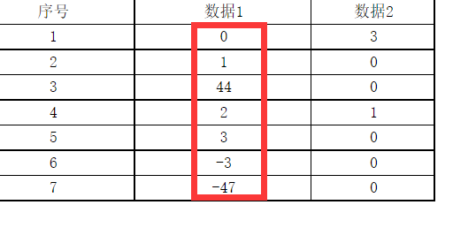

隐藏后。。。合计为0不会隐藏。

  • CD20160914 CD20160914 回复 yzmi4wK81733224(提问者) 原理就是先统计扩展出来有多少个值。再对0的看有多少个值。如果两个是相等的就肯定全是0了
