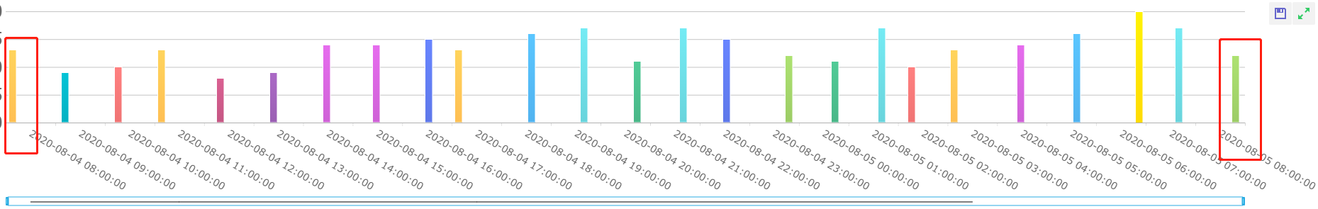

snrtuemcLv8专家互助发布于2020-8-5 08:36
你用的时间是做分类,就不能设置最大值最小值了啊 可以设置最大最小值,就不可以用时间做分类

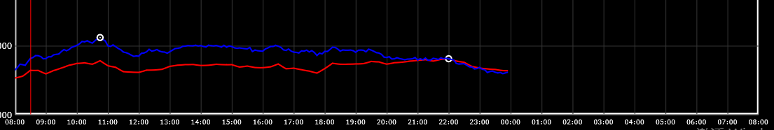

firegunzxLv6高级互助发布于2019-8-2 09:07
栀~毓(提问者)
- 不行啊,换成这样还是8:00至次日8:00,只是轴上显示的内容是8:00至次日7:00
firegunzx 回复 栀~毓(提问者)
- 你的主刻度单位是1小时,你的数据对应的时间正好是00点吗?
栀~毓(提问者) 回复 firegunzx
- 数据是从00点开始的,但是坐标轴没从00点开始,因此数据在图上的显示也是从8:00开始的

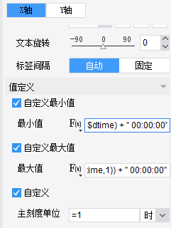

半世Lv5中级互助发布于2019-8-2 11:09
栀~毓(提问者)
- 用的自定义的最大最小值,需要排序吗?
半世 回复 栀~毓(提问者)
- 你可以在数据集里面排序试试看
栀~毓(提问者) 回复 半世
- 用的不是数据集的数据,x轴用的是自带的时间坐标轴,然后自定义的最大最小值,但是实际上坐标值并没有按照自定义的最大最小值显示。
最佳回答 |
luojian0323Lv7资深互助发布于2020-8-5 14:32
时间轴转换成文本格式,就可以了。
