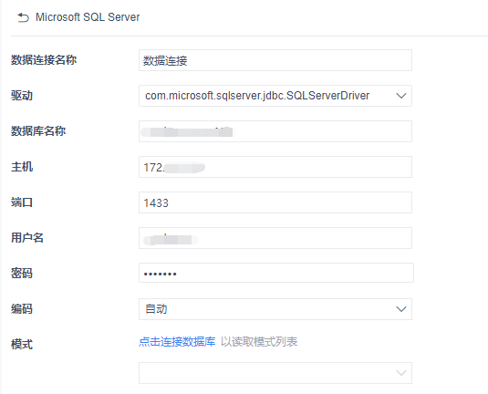

使用官方JDBC连接数据库教程
https://help.fanruan.com/finereport/doc-view-101.html

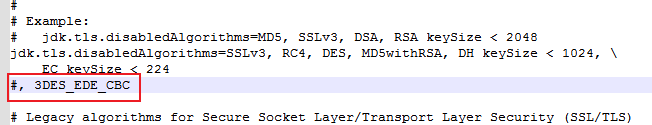

试试
驱动程序无法使用安全套接字层(SSL)加密与 SQL Server 建立安全连接解决方案
在JRE / lib / security / java.security中,找到jdk.tls.disabledAlgorithms参数里把3DES_EDE_CBC注释掉,重启再连接

有没有试过更换驱动 或者用ODBC连接
https://help.fanruan.com/finereport/doc-view-3565.html
