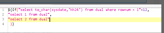

请教一下,想判断当前小时在哪个区间,为什么只执行后面的2,不能这么写吗

判断条件,直接select是数据集,不是值,判断无效
改成
¥${if(sql("数据链接名","你的sql",1,1)<12,sql1,sql2)}

受教了!谢谢
