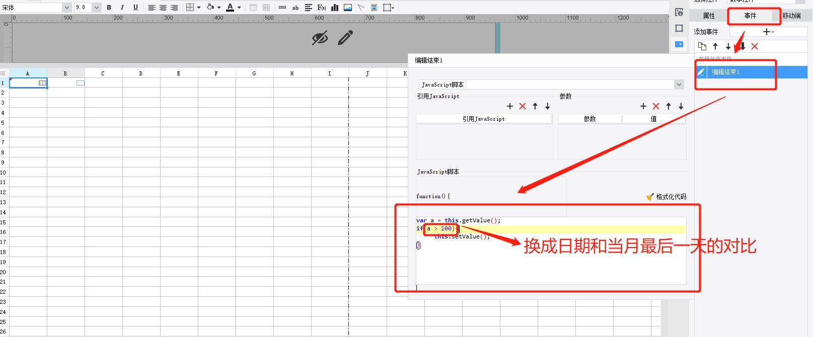

如果是自动计算,你可以用条件属性-新值:=if(DATESUBDATE(A1,DATEINMONTH(TODAY(),-1),"d") < 0, '',$$$)
两种方法:

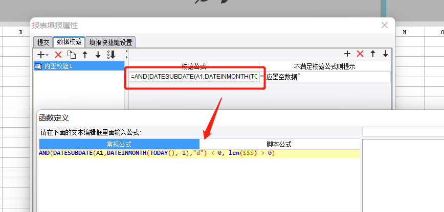

1、填报校验:
2、给控件添加编辑后事件

  • LTC朝 LTC朝 回复 寰灬宇(提问者) 你的意思是手动填写完之后要进行校验,如果不满足条件就把填写的数据清空,是这样吗?
    2022-10-08 13:44

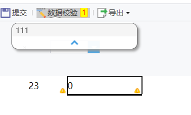

  • 寰灬宇 寰灬宇(提问者) 回复 LTC朝 应该是出现提示
    2022-10-08 13:54
  • LTC朝 LTC朝 回复 寰灬宇(提问者) 看修改的答案
    2022-10-08 13:59

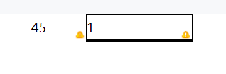

  • 寰灬宇 寰灬宇(提问者) 我采用的是您数据校验方法,但实际操作中发现问题,私信您发送失败
    2022-10-08 14:32

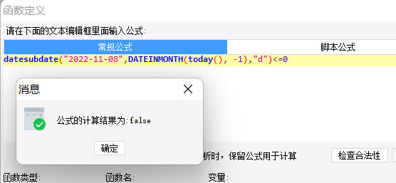

weibwLv7高级互助
发布于2022-10-8 13:33(编辑于 2022-10-8 13:45)
相反为空是什么意思啊?

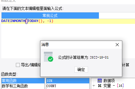

datesubdate("2022-11-08",DATEINMONTH(today(), -1),"d")<=0
你可以在填报校验里将这个公式作为校验条件,另外,填报属性里,也可以使用这个进行赋值

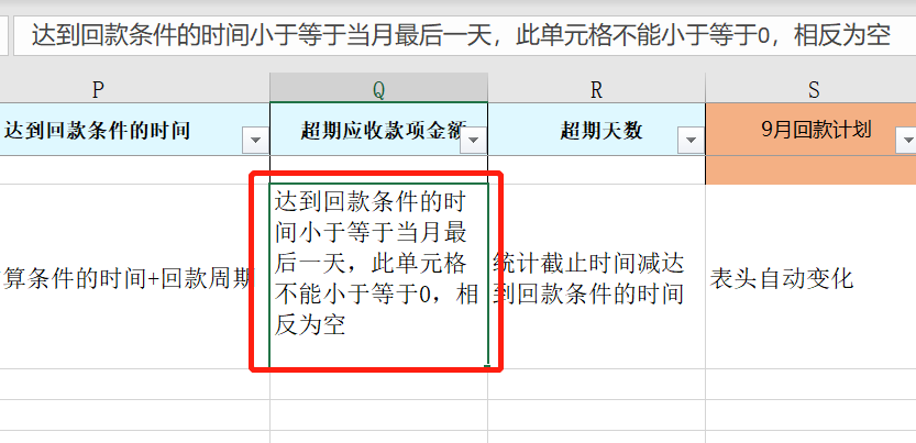

  • 寰灬宇 寰灬宇(提问者) 达到回款条件的时间大于当月最后一天,此单元格为空
    2022-10-08 13:34
  • weibw weibw 回复 寰灬宇(提问者) 那你这相当于两个过程了,一个是判断,一个是赋值
    2022-10-08 13:36

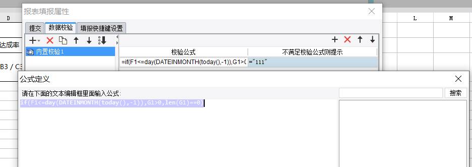

发布于2022-10-8 13:44(编辑于 2022-10-8 14:25)
达到回款条件的时间是一个数字,然后和本月比?
  • 寰灬宇 寰灬宇(提问者) 填写金额,两个时间比较做判断
    2022-10-08 14:04
  • Rivery Rivery 回复 寰灬宇(提问者) 看修改回答,F1是达到回款条件的时间所在的单元格,格式为 2021-01-01,和本月最后一天比较,G1是金额
    2022-10-08 14:26
