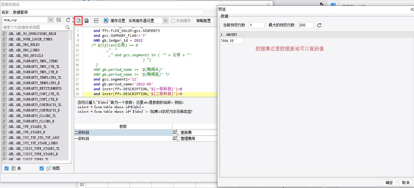

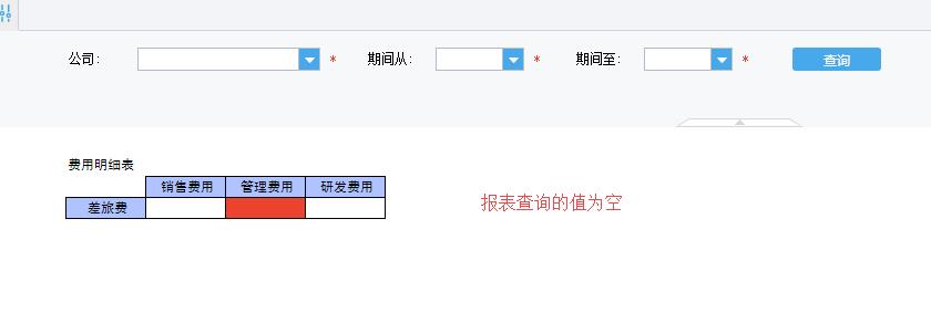

各位好,我的报表如图所示,我想将A列和第二行的标题的值作为参数传入数据集【数据查询】取数。我采用了数据注入的方式,但是很奇怪报表查询不出数据,但是在数据集里输入一样的参数的话,是可以查到值的,麻烦各位帮我看看是那边出了问题,或者有什么其他的实现方式可以教我一下,感谢!

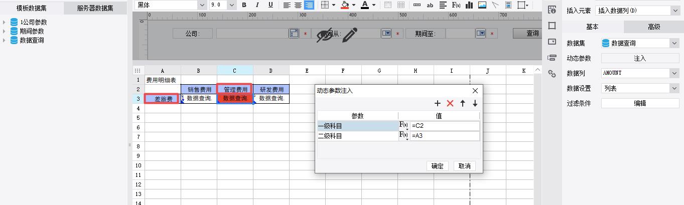

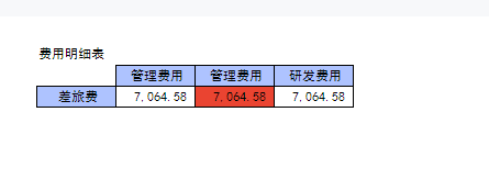

根据1楼大佬指点查看日志,发现是B3单元格的行列参数在数据集里取不到数,交换位置后可以取到,但是这样的话每个值都是相同的(见下图),好像数据集值查询了一次,请问如何让每个单元格都去取一次数据呢? 谢谢

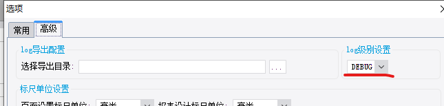

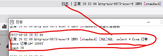

开成这个级别的日志。。然后去查看里面的日志是如何的sql

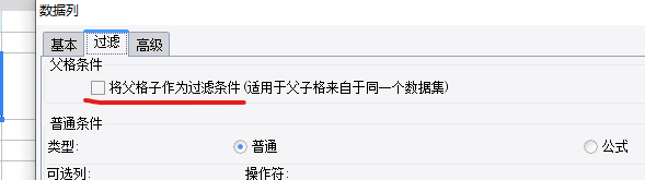

每个单元格设置后。。要去掉这个勾

  • 宇宙无敌大帅哥 宇宙无敌大帅哥(提问者) 感谢大佬,我这样之后发现日志只有一个sql,是传的B3单元格的值,因为那边没有数据所以显示空。我把C2和B2交换位置之后,第三行的三个单元格都又显示一样的值(已传图),即数据查询只执行一次,我想每个单元格都执行一次数据查询去去取数的话怎么处理呢?

  • CD20160914 CD20160914 回复 宇宙无敌大帅哥(提问者) 你的B列是固定的。不是扩展出来的。所以不会跟着扩展变的。不然就要把数据集拉三次进去。分别设置三个动态参数注入了
    2022-10-10 20:52
  • CD20160914 CD20160914 回复 宇宙无敌大帅哥(提问者) 你把字段放三个单元格。每一个单元格都要设置一次。同时设置不同的单元格。。
