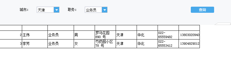

finereport2个控件是否可以实现双向限制呢
控件b的内容,根据控件a显示,能否实现控件a的内容,也根据控件b显示呢,双向控制
FineReport 小沙鱼 发布于 2022-10-11 10:18
共4回答
Z4u3z1Lv6专家互助
发布于2022-10-11 10:20(编辑于 2022-10-11 10:52)
  • runer runer 这个双向联动有问题吧,同时选不了,只能选到一个
    2022-10-11 10:51
  • Z4u3z1 Z4u3z1 回复 runer 看补充的图,下边这一排的控件隐藏掉不用管
    2022-10-11 10:53
  • runer runer 回复 Z4u3z1 你多选几次试试?我这老有问题,我也一直想整这个来着,如果没有问题,这个挺实用的
    2022-10-11 10:55
  • Rivery Rivery 回复 Z4u3z1 我这也有问题,进去之后选职务没问题,但是再后面选就不行了
    2022-10-11 10:56
  • Z4u3z1 Z4u3z1 回复 runer 注意看上边两个控件的编辑后事件,可以按照你们的需求改一下联动条件
    2022-10-11 10:59
