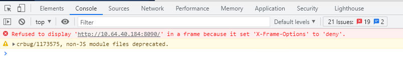

嵌入式部署,决策系统的目录页面localhost拒绝连接
就是按照这个文档复制了7个文件夹,但是为什么目录页面拒绝连接呢。。

应该是数据决策平台的安全防护问题
目前不知道该怎么解决
独立部署试过后,是可以正常显示的;但是我想要的是嵌入式部署,需要当前开发的其他项目,去访问报表页面,所以暂时无解
2022-10-26
经过多次尝试,问题得到解决。
可以将Tomcat的配置文件中,增加X-Frame-Options配置内容,然后重启Tomcat服务,问题就解决了
具体参考如下链接地址中的方式三:
https://blog.csdn.net/liangpingguo/article/details/86703284
