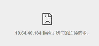

求助:嵌入式部署,数据决策系统中的报表页面,显示”拒绝了我们的连接请求“
嵌入式部署后,打开数据决策系统的页面,其中的报表页面无法查看,显示”xxxxx拒绝了我们的连接请求“,如下图所示:
问题排查过程如下:

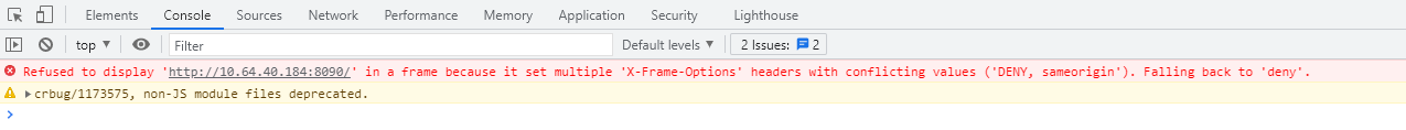

1、打开谷歌浏览器的F12(开发者工具),发现浏览器的控制台,报如下截图的错误:

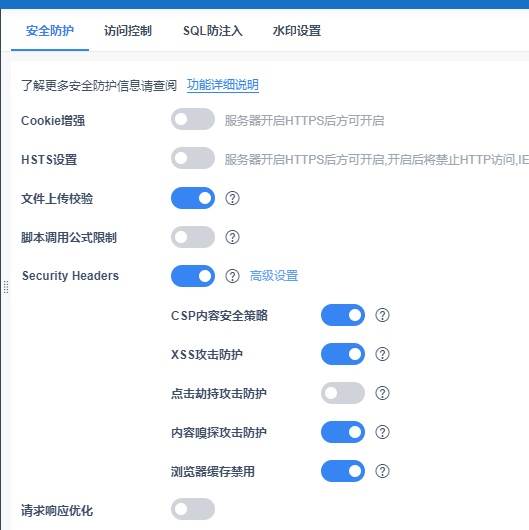

2、去数据决策系统中,将【安全管理—安全防护—Security Headers——点击劫持攻击防护】关闭,如下图所示:

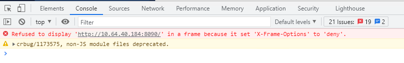

重新访问数据决策系统,发现问题依旧,但是浏览器控制台中的报错内容发生变化,如下图所示:

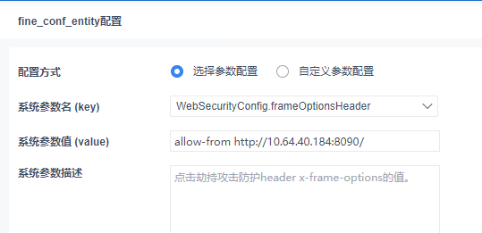

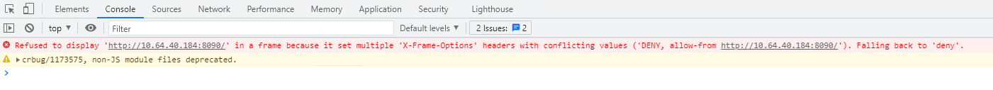

3、将【安全管理—安全防护—Security Headers——点击劫持攻击防护】打开,另外,修改系统配置项X-Frame-Options的数值,由原来的sameorigin改成allow-from http://10.64.40.184:8090/,如下截图所示:
由以上的排查过程可知,嵌入式部署后,无论安全防护是否开启,X-Frame-Options值是否发生变化,都无法正常访问报表页面

yzmnTDws2919101Lv3见习互助
发布于2022-10-26 13:39
自己尝试了多种方法,终于解决了。
原来开发的项目工程,最终部署在Tomcat中,嵌入式部署FineReport后出现这个问题
尝试将Tomcat的配置文件中,增加X-Frame-Options配置内容,然后重启Tomcat服务,问题就解决了
具体参考如下链接地址中的方式三:
https://blog.csdn.net/liangpingguo/article/details/86703284

  • yzmnTDws2919101 yzmnTDws2919101(提问者) 这个选项关了也不行,页面还是显示不了,控制台的报错内容如下: 【Refused to display \'http://10.64.40.184:8090/\' in a frame because it set \'X-Frame-Options\' to \'deny\'.】

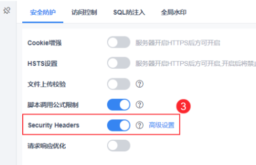

  • yzmnTDws2919101 yzmnTDws2919101(提问者) 回复 用户k6280494 打开【劫持攻击防护】这个按钮,浏览器控制台会报如下错误: 【Refused to display \'http://10.64.40.184:8090/\' in a frame because it set multiple \'X-Frame-Options\' headers with conflicting values (\'DENY, sameorigin\'). Falling back to \'deny\'.】 按照链接地址的使用说明,关闭【劫持攻击防护】这个按钮,浏览器控制台会报如下错误: 【chrome-error://chromewebdata/:1 Refused to display \'http://10.64.40.184:8090/\' in a frame because it set \'X-Frame-Options\' to \'deny\'.】 无论那个按钮的关闭与否,还是无法展示页面。。
