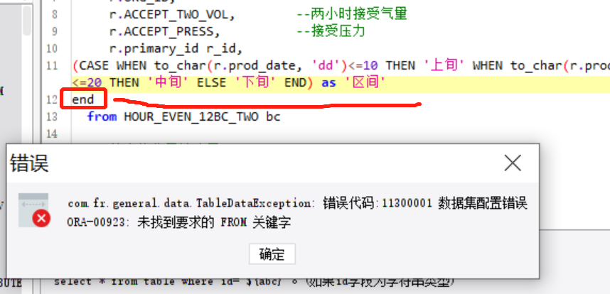

看你预览的截图。这里为什么最后还有一个end???删除它
这样语法是没有问题的。如果有报错,请检查一下你的r.prod_date这个字段的数据类型到底是什么?

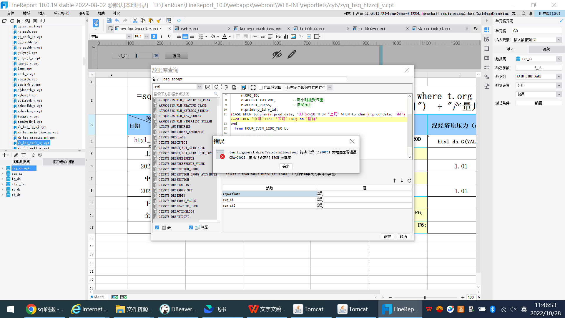

  • 用户G2632943 用户G2632943(提问者) 缺失关键字
    2022-10-28 11:18
  • 胡歌 胡歌 回复 用户G2632943(提问者) 根据你自己的数据库改一下日期函数不就可以了,原理都一样
    2022-10-28 11:32
  • 用户G2632943 用户G2632943(提问者) 回复 胡歌 不行,还是缺失关键字
    2022-10-28 16:23
  • 胡歌 胡歌 回复 用户G2632943(提问者) 你from 前面多了一个end ,去掉就好了
    2022-10-28 18:01
