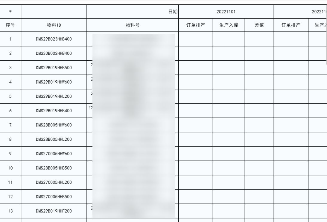

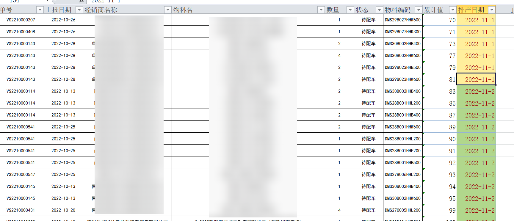

现在需要根据已有订单安排11月份生产计划
拟定的格式如下:
计算排产规则为
每80台 记入1天, 以此类推,设计的数据集如下
这里产生了一个问题,排产日期 在SQL怎么写呢,mysql数据库。

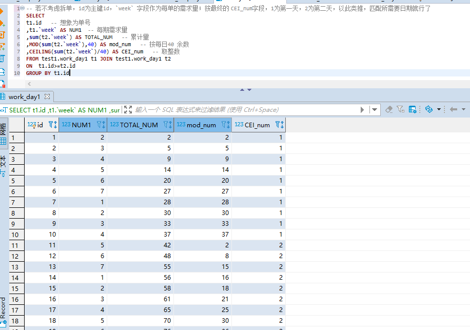

-- 若不考虑拆单,id为主键id,`week` 字段作为每单的需求量;按最终的 CEI_num字段,1为第一天,2为第二天,以此类推,匹配所需要日期就行了
SELECT
t1.id   -- 想象为单号
,t1.`week` AS NUM1  -- 每期需求量
,sum(t2.`week`) AS TOTAL_NUM   -- 累计量
,MOD(sum(t2.`week`),40) AS mod_num   -- 按每日40 余数
,CEILING(sum(t2.`week`)/40) AS CEI_num   -- 取整数
FROM test1.work_day1 t1 JOIN test1.work_day1 t2
ON  t1.id>=t2.id
GROUP BY t1.id

类似这样么?我写的是每8条数据一个日期
参考附件
