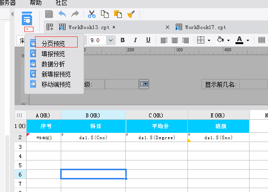

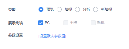

为什么这样设置完之后打开报表还是填报预览,怎么才能设置成分页预览
设计器预览方式:
决策系统设置方式:
这个报表是其他报表点击之后超链过来的,打开之后就这样了

CD20160914
Lv8
发布于2022-10-28 16:44
这样就是分页呀。

Vessel1213(提问者)
但是我在系统里打开的就是填报
2022-10-28 16:45
CD20160914
回复 Vessel1213(提问者)
有这么神奇。看你决策系统的截图也是挂对了的呢。你的路径正确没有?还有打开的报表是不是你现在截图这个?刷新一下?重新登陆看看?
2022-10-28 16:46
Vessel1213(提问者)
它是通过报表超链的,会跟超链的选择有关系吗
2022-10-28 16:46
CD20160914
回复 Vessel1213(提问者)
超链接的话。把里面的参数去掉呀。比如op=write 你去检查看。
2022-10-28 16:47
Vessel1213(提问者)
回复 CD20160914
可以了,可以了,因为原来是填报报表,后面不需要填报了,改成的分页,多了一个op=write ,感谢解答
2022-10-28 16:51
用户k6280494
Lv6
发布于2022-10-28 16:48
点小三角,选分页预览
