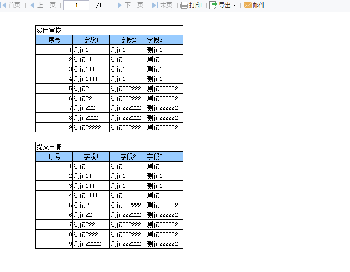

有什么函数可以代替seq()吗?
现在用seq()遇到这样的问题:
它是遍历整报表的,我想为表格单独给序号
FineReport 起床了 发布于 2022-10-31 16:17 (编辑于 2022-11-1 15:06)

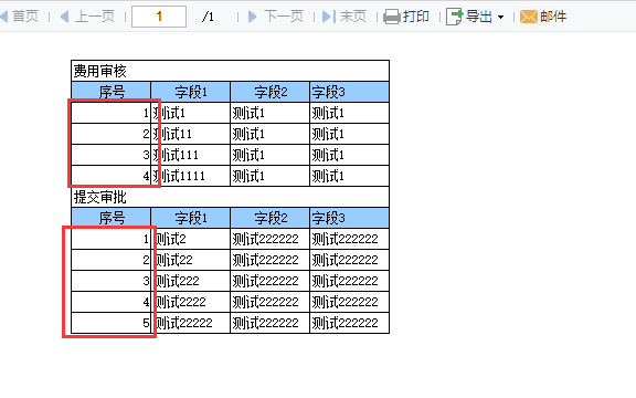

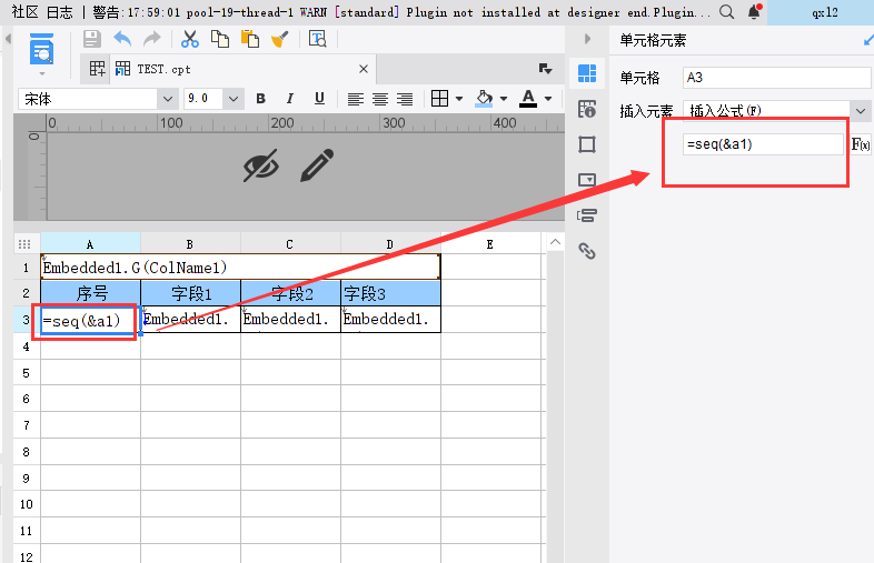

你可以使用seq(),进行组内排序,操作如下:(原理:seq()括号中的数字只要变化了,就会重新排序
1、你可以通过seq(&A1) ,其中&A1主要是获取你组对应的行号,比如你截图中的“提交审批“之类的
2、效果如下:

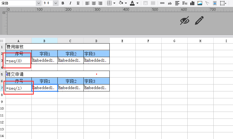

3、如果表头不是扩展出来的,就可以如下配置:
4、效果如下:
5、注意左父格的设置,如果多个表头,以此类推,用seq(2)、seq(3)  不重复就可以

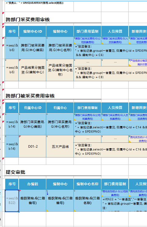

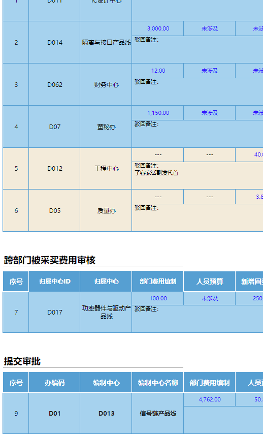

  • 起床了 起床了(提问者) 我这个不是这样的,那上面《费用审批》《提交审批》是扩展出来的,我这个是固定写死的,试了一下你说的没有那种效果

  • qxl2 qxl2 回复 起床了(提问者) 那这个就更简单了,就像楼下说的,seq(0),seq(1),seq(2) 这么一个个配置下去就可以了,我上面说了原理了,只要括号里面数字不一样,就会重新排序的。
