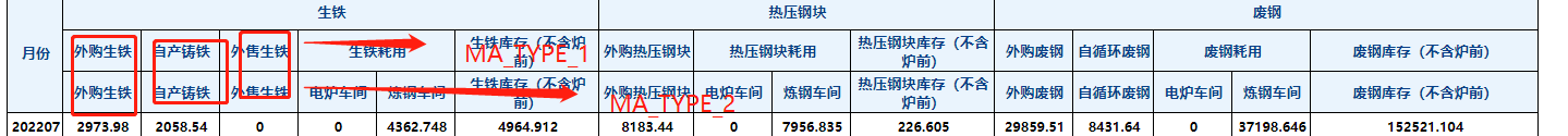

我又来啦,看看今天能不能遇到会的大神,还是那个问题,如何让相同的内容合并
1667530482214.jpg试了好几种方法,领导说还不行的话就只能写死了,但是我觉得即使页面上显示合并了,但是使用导出还是合并之前的样子。1667538510191.png

我以前写了个,分页预览和填报预览加载结束事件都有js,一个是合并2行,一个是三行
扩展合并单元格js.rar

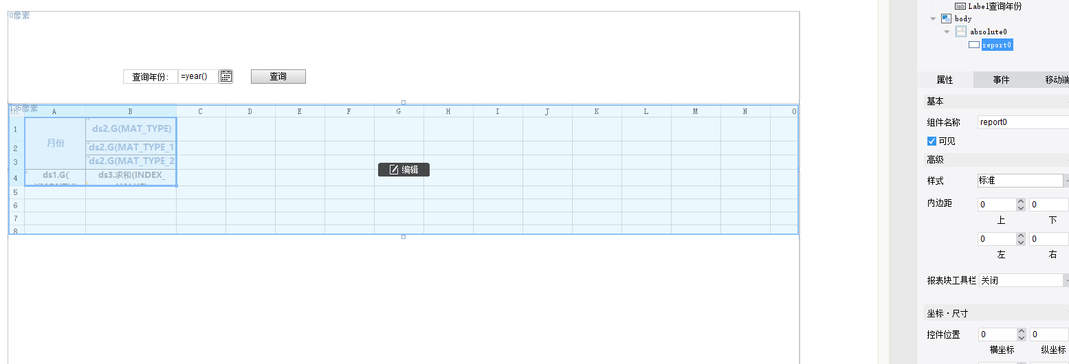

  • HMvTVzmj HMvTVzmj(提问者) 对,昨天我就是用的你的方法,但是是用的普通报表,然后经理让放四个柱状图,但是四个图形只能竖着放,不能横着两个两个放,横着放的话,页面上两个图形之间的距离就很大,于是经理说用决策报表可以横着放吗,于是我有使用了觉得报表,用了5个报表快,一个放报个数据,剩下的四个每个报表块放一个图,但是使用了觉得报表发现,使用js合并放在初始化后没有效果
    2022-11-04 13:13
  • snrtuemc snrtuemc 回复 HMvTVzmj(提问者) 决策报表的话,试着加一个延时函数,setTimeout(function() {原来的js代码}, 500)
    2022-11-04 13:19
  • HMvTVzmj HMvTVzmj(提问者) 回复 snrtuemc 好的,再问你一个问题,决策报表要导出的话是不是得自己定义按钮,而不会像普通报表那样自带导出
    2022-11-04 13:44
  • snrtuemc snrtuemc 回复 HMvTVzmj(提问者) 报表块放出工具有自带导出按钮,整个报表块需要自己写导出按钮,记得安装决策报表导出插件
    2022-11-04 13:46
