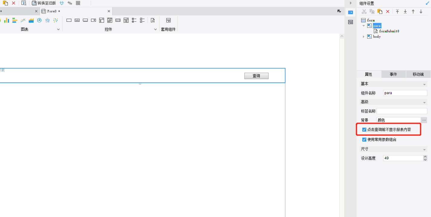

请问这个文档中,当参数a分隔符变成下图这样,如何修改才能实现同等功能呢?

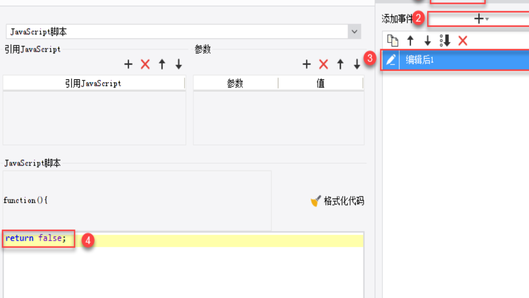

发布于2022-11-4 15:26
和你分隔符号这个没有关系。你直接设置这个复选框编辑 后的事件就行了呀

发布于2022-11-4 15:26(编辑于 2022-11-9 14:44)
  • ran1025 ran1025(提问者) 应该是点击事件哪里有问题,需要改。var a=_g().getWidgetByName(\'a\').getValue(); this.options.form.getWidgetByName(\"report0\").gotoPage(1,\"{a:\'\"+a+\"\'}\",true);
