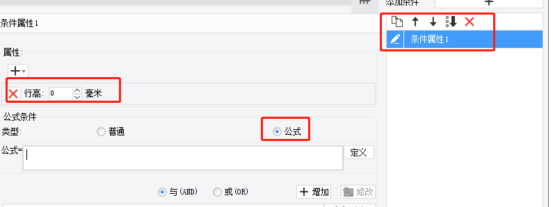

根据参数面板上下拉单选框的值和单元格的值来控制行高,怎么写
两种情况,一种是控件C00的值为0,则$$$(本身单元格的值)的值为空的行高变0;第二种是控件C00的值为1,则$$$的值不为空的行高为0,该怎么写呢

发布于2022-11-9 11:41
and($C00=0,len($$$)=0)
and($C00=1,len($$$)>0)
  • Vessel1213 Vessel1213(提问者) 请问,我怎么才能根据行高来得到共有多少条数据呢
    2022-11-09 11:47
  • snrtuemc snrtuemc 回复 Vessel1213(提问者) 最简单方案,增加辅助列,根据这个公式给if判断,if(or(and($C00=0,len($$$)=0),and($C00=1,len($$$)>0)),0,1),然后统计这个1个数,就是行数
    2022-11-09 12:27
Z4u3z1Lv6专家互助
发布于2022-11-9 11:40
or(and($c00==0,len($$$)==0),and(c00==1,len($$$)>0))
  • Vessel1213 Vessel1213(提问者) 这个公式类型是用普通吗
    2022-11-09 11:42
  • Z4u3z1 Z4u3z1 回复 Vessel1213(提问者) 不是普通,是公式
    2022-11-09 11:45

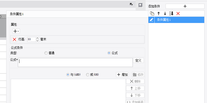

runerLv7资深互助
发布于2022-11-9 11:40(编辑于 2022-11-9 11:42)
条件属性控制行高
linbodingLv6中级互助
发布于2022-11-9 11:41(编辑于 2022-11-9 11:43)
写if条件属性判断
