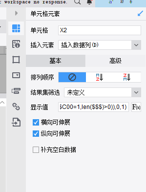

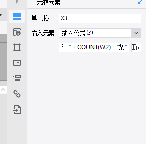

图示:
X2:
X3:
查询出的数据:最后一个是X3单元格

  • Vessel1213 Vessel1213(提问者) 回复 snrtuemc 我复制了控制隐藏的单元格M2,粘贴到X2单元格又删除了他的条件属性,把上面长的代码复制到单元格元素的高级的显示值,在X3单元格写公式,conut(X2),这样没效果,图示放在上面了,帮忙看一哈呗

  • snrtuemc snrtuemc 回复 Vessel1213(提问者) 没有图,如果是在X3判断X2单元格值,需要if(or(and($C00=0,len(X2)=0),and($C00=1,len(X2)>0)),0,1)
    2022-11-09 15:14
  • Vessel1213 Vessel1213(提问者) 回复 snrtuemc 发上去了,帮忙看一下呢
    2022-11-09 15:17
