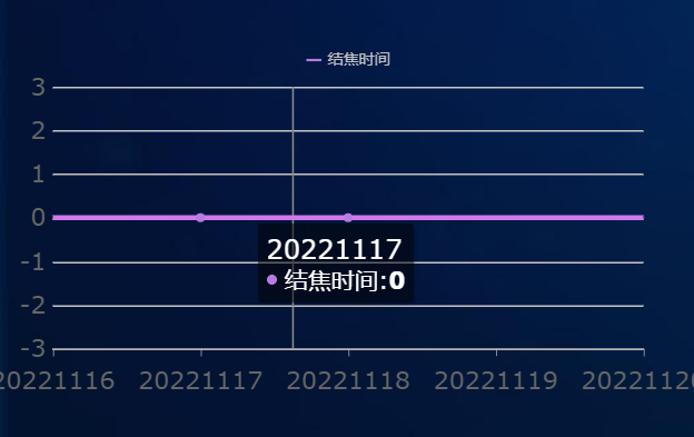

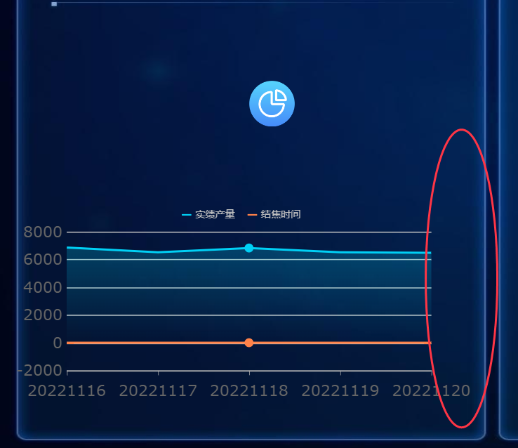

我在右侧设置了一个时间坐标轴,数据库查询是有数据的,为什么数据也没显示,右侧第二个Y轴也没显示啊
yzmbAE680851890
发布于 2022-11-21 09:43

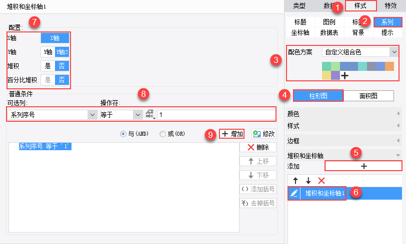

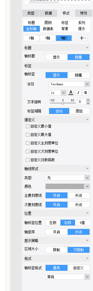

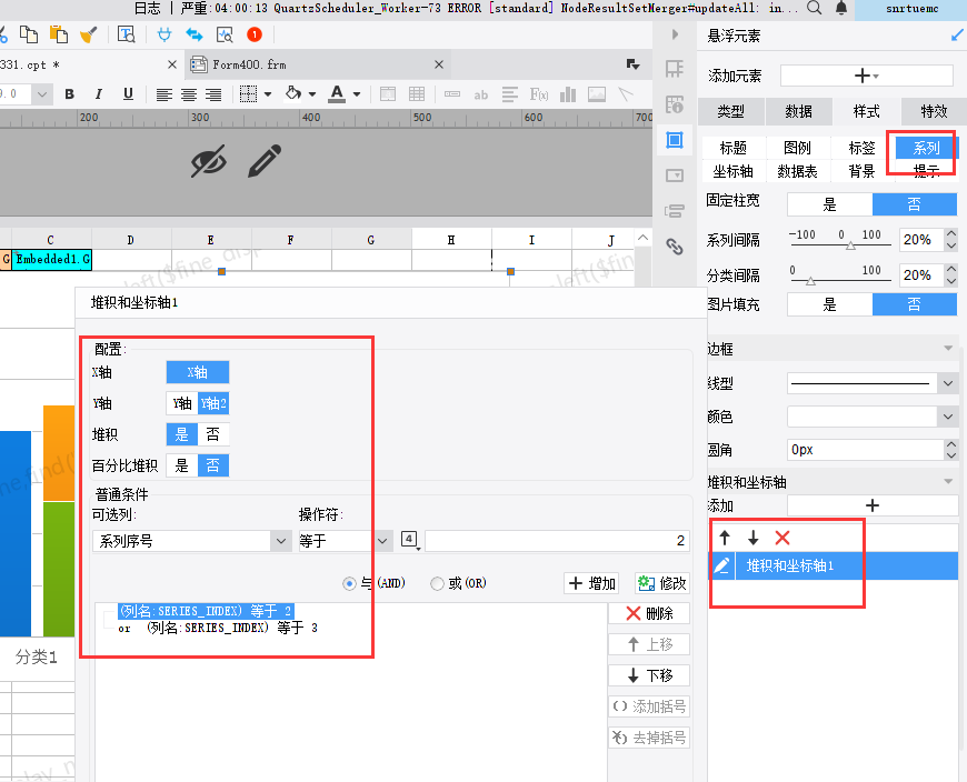

需要这边设置下
(4)

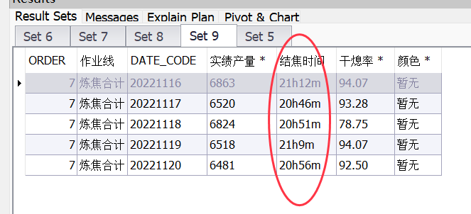

老哥,这个问题解决了,但是为什么,我数据库查询是有时间的,折线图数据却是0啊
2022-11-21 09:52

你的数据,值字段那个字段必须是数字格式,其他格式就会有问题,像你说的是0的问题
2022-11-21 09:53
snrtuemc
回复 yzmbAE680851890(提问者)
就是你的那个歌字段是字符,不是数值格式,值字段必须数值格式,处理下把
2022-11-21 09:55

发布于2022-11-21 09:45(编辑于 2022-11-21 09:45)
https://help.fanruan.com/finereport/doc-view-3422.html
参考文档
(1)
