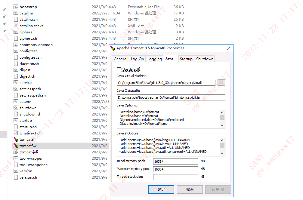

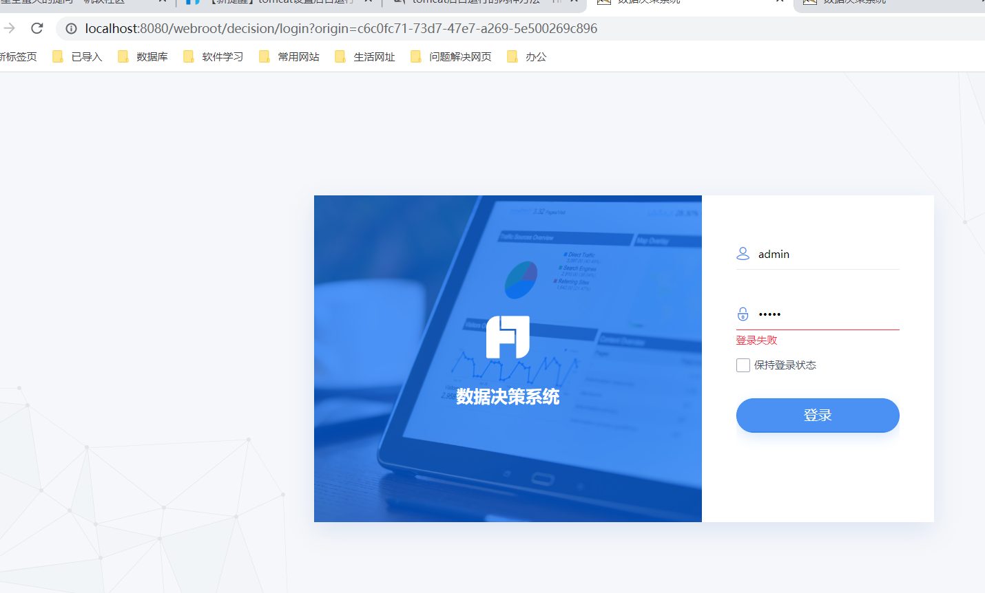

通过dos命令设置为服务后,并修改了tomcat8w内存,然后去启动服务。启动后访问系统,可以访问成功,但使用账户密码登录后就报错,(账户密码正确),主要表现好象系统没有该用户了,试了所有存在的用户都是一样。

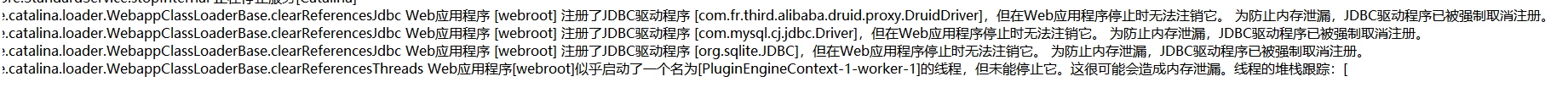

用户账号密码不对 肯定就是内置数据库与产品的交互出问题了,可以去捞一下日志,再去分析问题出在哪一侧
这里显示JDBC驱动程序已被强制取消注册

  • Leonard.Lin Leonard.Lin 回复 星空萤火(提问者) 外置的出问题的概率更大,没连上数据库,肯定也登录不上去,下次在出现这种问题,可以去设计器里面试试远程连接通不通

  • 星空萤火 星空萤火(提问者) 回复 Leonard.Lin 测试远程也连接不通。我在本地测试下,又复现了这个问题。我的tomcat是解压版。我首先在dos命令中使用service.bat install tomcat8 设置了服务,然后在服务程序中进行了启动。在浏览器浏览可以访问到该fanruan登录界面,但超级管理员无法登录,普通用户也无法登录
