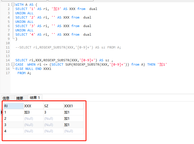

发布于2022-11-23 15:58(编辑于 2022-11-23 15:59)
1、表数据
2、公式查询后
3、SQL语法
WITH A AS (
SELECT '1' AS ri, '加3' AS XXX from  dual
UNION ALL
SELECT '2' AS ri, '' AS XXX from  dual
UNION ALL
SELECT '3' AS ri, '' AS XXX from  dual
UNION ALL
SELECT '4' AS ri, '' AS XXX from  dual
--SELECT ri,REGEXP_SUBSTR(XXX,'[0-9]+') AS sz FROM A;
SELECT ri,XXX,REGEXP_SUBSTR(XXX,'[0-9]+') AS sz ,
CASE  WHEN ri <= (SELECT SUM(REGEXP_SUBSTR(XXX,'[0-9]+')) from A) THEN '加1'
ELSE NULL END XXX1
 FROM A;

  • JL98 JL98 回复 CD20160914 这个不拆吧,拆再加层case when 就可以了 其他位置写加也可以啊,取有加之后的数据使用序号就可以实现
    2022-11-23 16:11
  • 3333xzx 3333xzx(提问者) 回复 JL98 如果不是123还可以实现嘛。。
    2022-11-23 16:23
  • JL98 JL98 回复 3333xzx(提问者) 不是123也可以实现,但是这种只能实现一个月里面有一个加的,多个加的不行
    2022-11-23 17:46
  • JL98 JL98 回复 3333xzx(提问者) 多个的还是要写存储过程循环遍历
    2022-11-23 17:47
