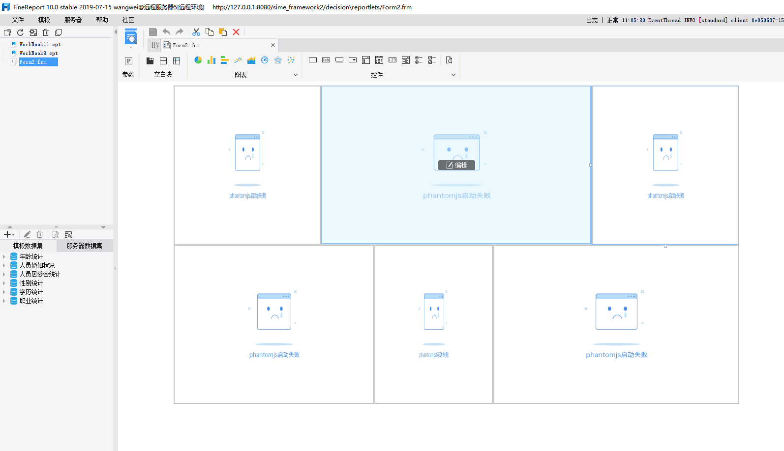

1:我本地设计器设置连接的远程服务,出现phantomjs启动失败,因此不能加载图表,

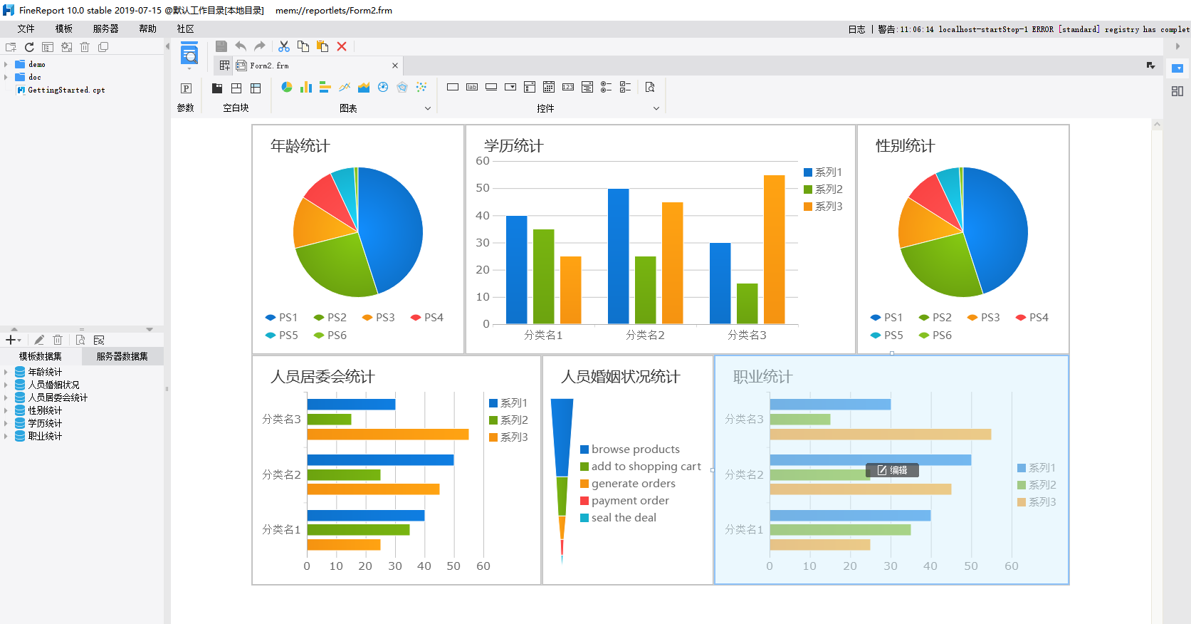

但是如果切换到本地目录则可以正常加载图表
2:远程服务器上的报表平台,可以正常加载图表
请问这是为什么,大神求救!!!!
