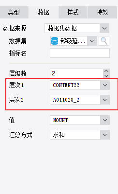

树图设置有两个层级,但是标签只显示第二层级,没有显示全部层级标签,缺少层级一部门

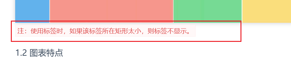

数据少的情况下自定义可以。但是也会有个问题就是如果标签所在的矩形太小了。那么标签也不会显示的

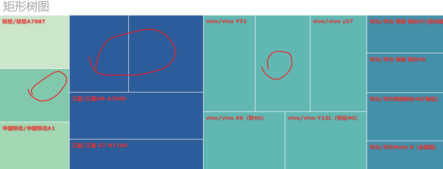

类似如下图一样,红色圈中不显示的就是说它的矩形太小了。而两层标签的内容多。它自动检测到太小。就不显示了。目前没有一个完美的办法
