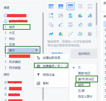

liuxqLv4见习互助
发布于2019-8-12 15:05(编辑于 2019-8-12 15:06)
可以的,只要你的省市之间的关系关联好了就可以实现
省份-地理角色-省/市/自治区
城市-地理角色-城市
  • muguato muguato(提问者) 四川省-成都市-新都区-军屯镇 像这样的能地图能实现到第几层呢,字段分隔有什么要求吗,谢谢。
    2019-08-12 17:17
  • liuxq liuxq 回复 muguato(提问者) 到新都区是可以实现的,四川省【省份+直辖市:地理角色-省/市/自治区】-成都市【地理角色-城市】-新都区【地理角色-区/县】,但到镇就没做过,你可以尝试下自定义看能不能实现,字段没有什么要求,四个字段分别存省、市、区、镇
