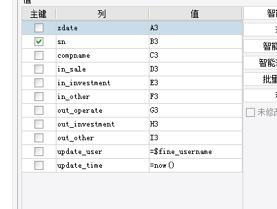

填报报表,自带的删除按钮,点击删除,点击提交后不能删除
如题,点击删除按钮后,并点击保存刷新页面后,数据还在,数据库也没删除。主键设置了日期和公司代码两个
PS1:附件里填报设置里只有sn一个主键,是因为我测试是不是因为双主键删除不掉,又换成了一个主键测试,但是还是删除不掉
PS2:L3这个是参照文档https://help.fanruan.com/finereport/doc-view-1796.html 校验只提交修改后的值
这个报表之前各功能都是可以正常使用的,今天突然不行了,中间设计器从FR10升级到了FR11,不知道有没有版本的影响
填报-各公司现金流入流出test.zip

你设计器是10升到11,然后服务器是10,那这样肯定有问题,不是你设置问题,你设置看都可以,是版本升级造成,如果设计器和服务器都是11版本了,建议这个报表重新制作下

  • snrtuemc snrtuemc 回复 访客登录(提问者) 你是自己升级,还是通过技术支持,这个需要帆软技术支持,直接升级然后报表拷贝是会出问题的,有很多兼容需要修改的

最好是前面加个uuid(32) 作为主键
提交条件删了试试

  • 用户6NWif5139660 用户6NWif5139660 回复 访客登录(提问者) 提交条件的问题啊 L3那里是空的 所以删不掉

  • 用户6NWif5139660 用户6NWif5139660 回复 访客登录(提问者) 你L3控件的事件 没了啊 像你说的调价了个校验 但是你控件没有添加事件

你有提交条件的嘛  L3是不是不等于1
你主键是Sn不是你说的日期和公司代码

  • 访客登录 访客登录(提问者) 因为我以为是双主键的问题,就改成了只有一个主键,但是还是不能删除

  • Z4u3z1 Z4u3z1 回复 访客登录(提问者) 那你这个L3根本就没变啊仍然是空,不提交正常啊

日期未勾选
还有你的L3必须填1,才会提交
