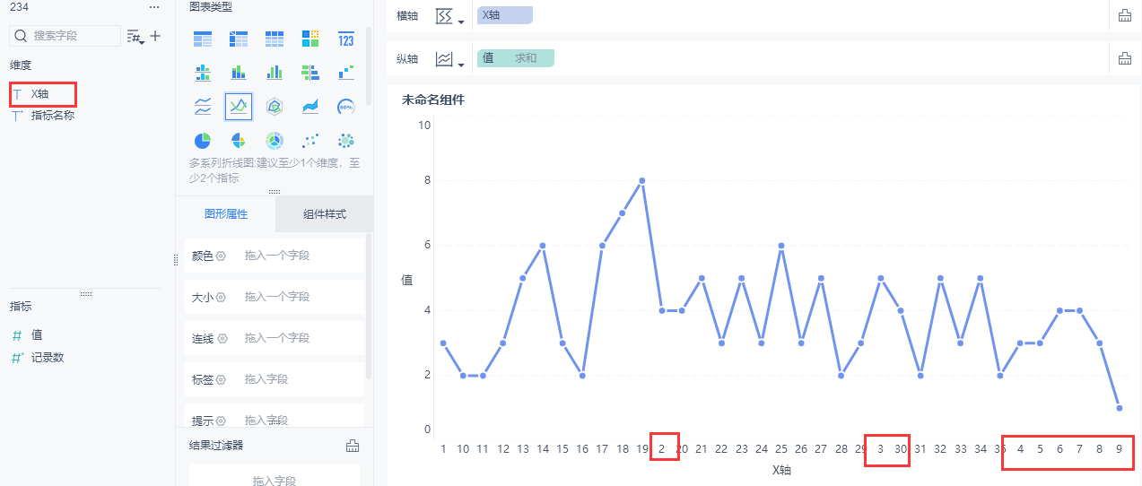

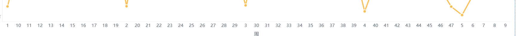

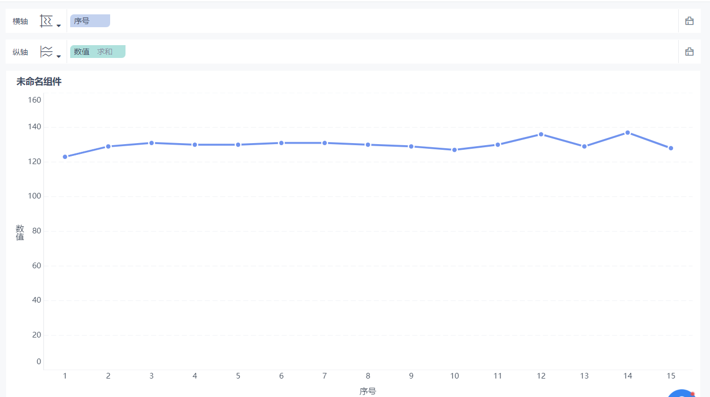

BI的趋势图横轴排序怎么弄,在sql里已经排序,但是在BI里就成下面这样了

调整前:

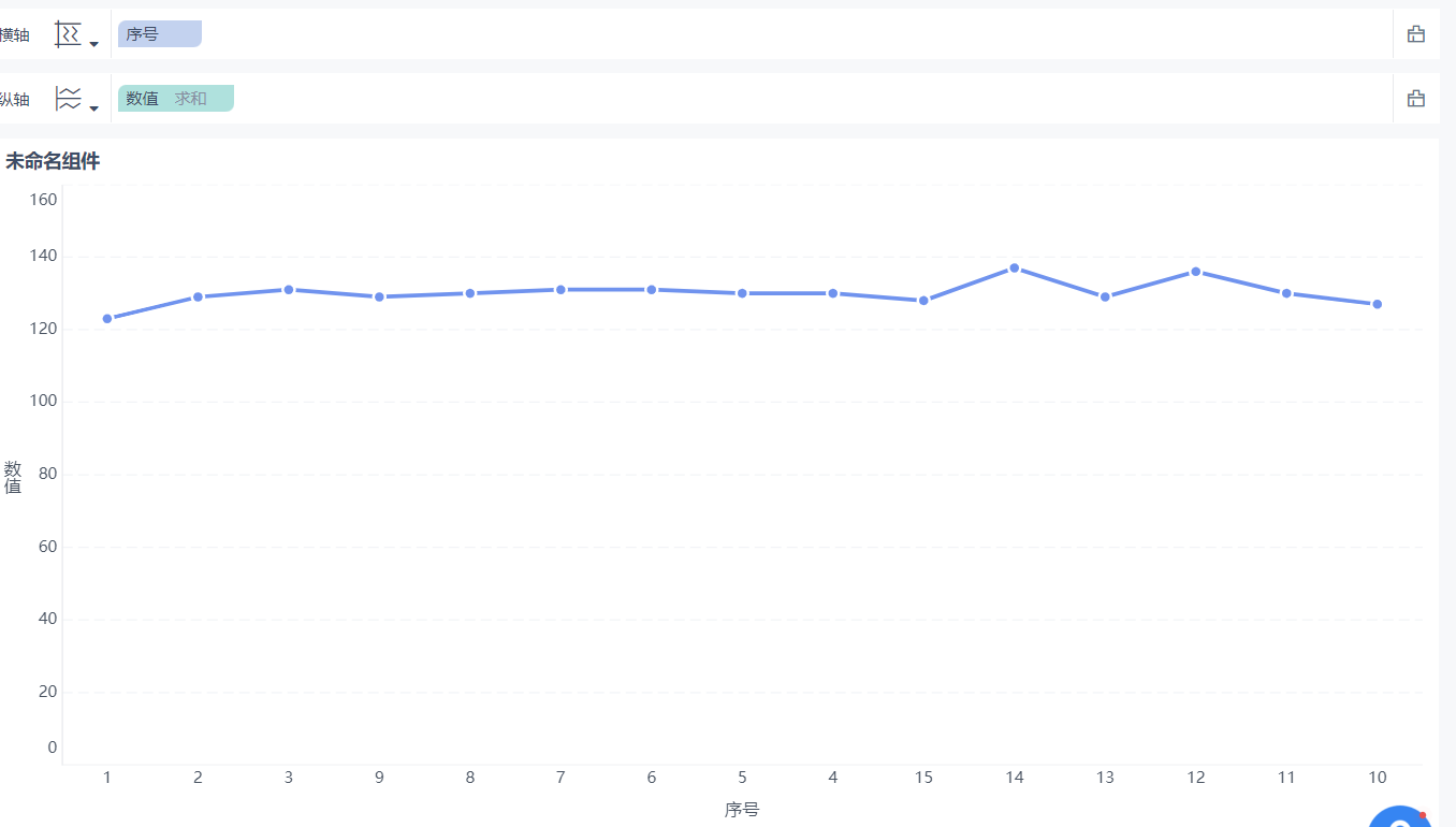

调整后
  • 。 。(提问者) 没有用
    2022-12-02 15:34

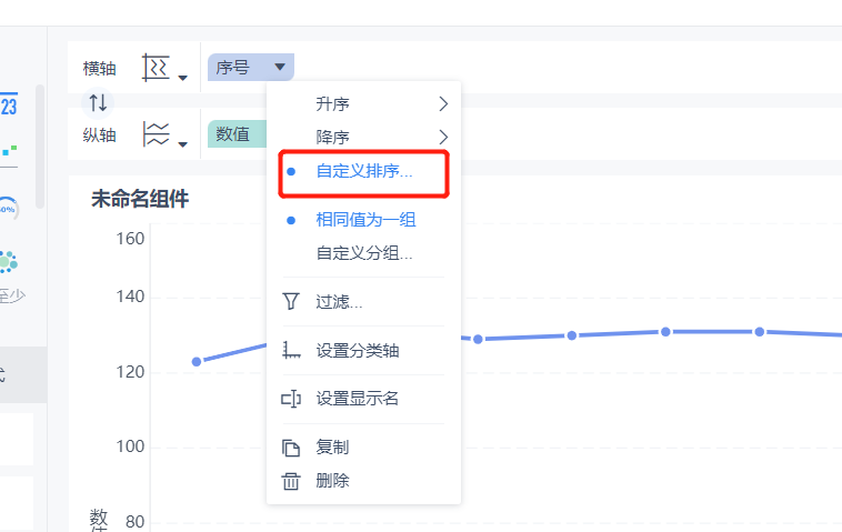

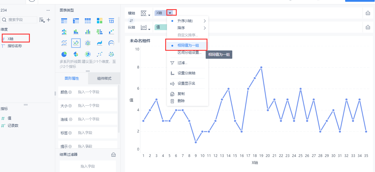

  • LTC朝 LTC朝 回复 。(提问者) 用自定义排序
    2022-12-02 15:43
  • LTC朝 LTC朝 回复 。(提问者) 看修改的截图
    2022-12-02 15:45

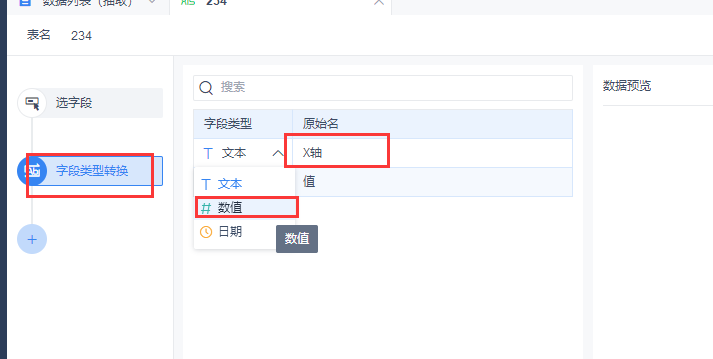

发布于2022-12-2 15:41(编辑于 2022-12-2 15:55)
你这个是应为这个下面的值是文本格式,所以出问题
我的测试和你一样,文本格式的
你在数据集,改成数值格式就可以,

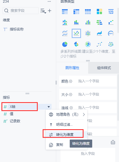

补充整个操作,转化成数值之后,先转成维度
拖到横轴,设置相同为一组,解决
BrmiseLv6见习互助
发布于2022-12-2 15:48
你在sql里面排序出来的就是这个结果吧,说明你这个数据类型是string类型,你在sql里面把这这个数据转成数值类型,再进行排序应该就正常了,或者你在finebi里面把数据集的这一列类型改为数值类型,两种方式都可以。
