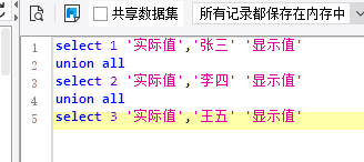

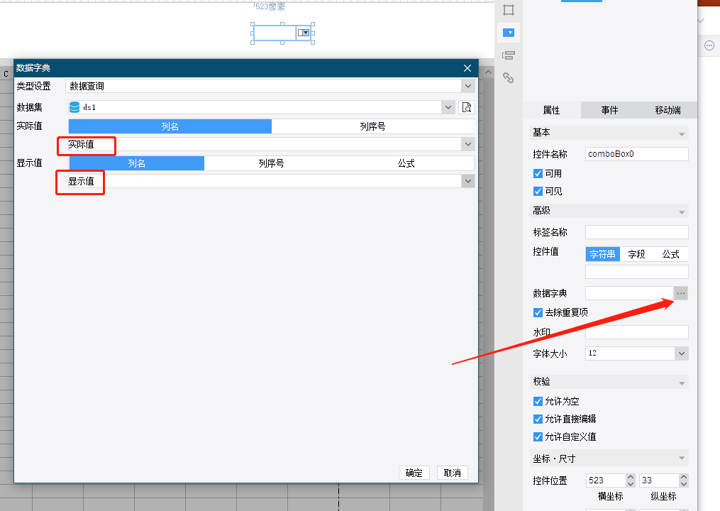

在下拉框 参数控件设置显示值和实际值,怎么在点击查询的时候在下方单元格显示 显示值,而不是实际值

下拉框的显示值实际值怎么设置的,单元格也设置一下。
单元格属性里面弄一下。

单元格形态设置一样的逻辑就是
