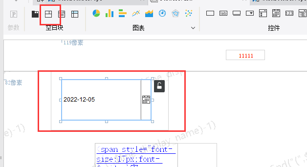

决策报表中日期控件大小
决策报表中日期控件大小
调整高度不见变大啊

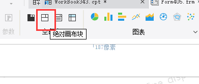

发布于2022-12-5 14:17(编辑于 2022-12-5 14:18)
放一个绝对画布,然后在托大

yzmi4wK81733224(提问者)
放在里面拖动还是没有变大,不一样的地方在我这边拖动那个蓝色的框是变大了,但是控件不跟着变,只是这俩之间的距离变了

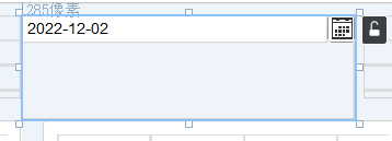

snrtuemc
回复 yzmi4wK81733224(提问者)
看你截图,你拖动放大的不是日期控件,而是其他控件大小,你看看我的截图的,需要托日期控件

发布于2022-12-5 14:17
是不是用了自适应?
(2)
是的
2022-12-05 14:22
Z4u3z1
要不就用楼上给出的方案,要不你就改成绝对布局不用自适应
