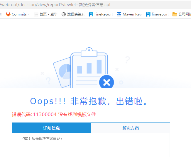

为什么将cpt部署到服务器上,更换cpt后,地址不是新cpt的地址?
原本地址是第一个图,后面我换了另一个cpt,但是cpt名字是相同的,地址一直是第一个,没换成第二个

cpt名字相同地址肯定是一样的呀
  • lnh lnh(提问者) 但是我在本地打开的地址是第二张图的
    2022-12-12 14:37
  • lnh lnh(提问者) 然后我名字也改了,还是走的第一张图的地址
    2022-12-12 14:40
  • luojian0323 luojian0323 回复 lnh(提问者) 你替换在reportlets目录下的什么子文件夹中吗? 检查 路径是不是和挂载目录的是同一个路径。
    2022-12-12 14:45
  • lnh lnh(提问者) 回复 luojian0323 在reportlets目录自己创的一个子文件夹下,挂载目录是要到决策系统中看吗?服务器是公司的账号,我没有权限上去看。
    2022-12-12 14:58
  • luojian0323 luojian0323 回复 lnh(提问者) 当然了,你替换到服务器上也要看替换的是什么路径,放在什么路径下,报表挂载就要挂什么路径 我看了你的截图中路径包含Fglzn文件夹,但你下面的截图就没有这个文件夹。所以我判断 是路径问题。
    2022-12-12 15:00

如下图所示,需要在管理平台的目录页面更改,上面是显示名字,可以与实际的cpt不一样。
  • lnh lnh(提问者) 我是部署在公司的服务器上的
    2022-12-12 14:42
  • yalin yalin 回复 lnh(提问者) 就是登录服务器的系统管理,在目录管理里面更改为新的cpt。
    2022-12-12 14:44
