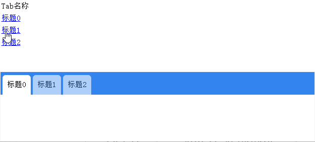

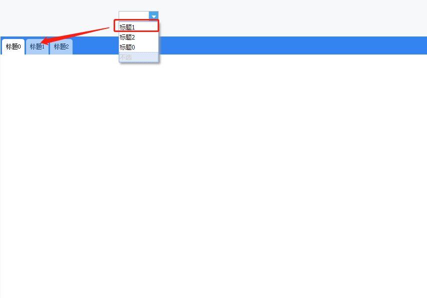

如图所示,我选标题几的时候就展示标题几,其余隐藏!!!,我不选的时候就展示所有标题,怎么控制。有大神知道嘛,麻烦告知一下

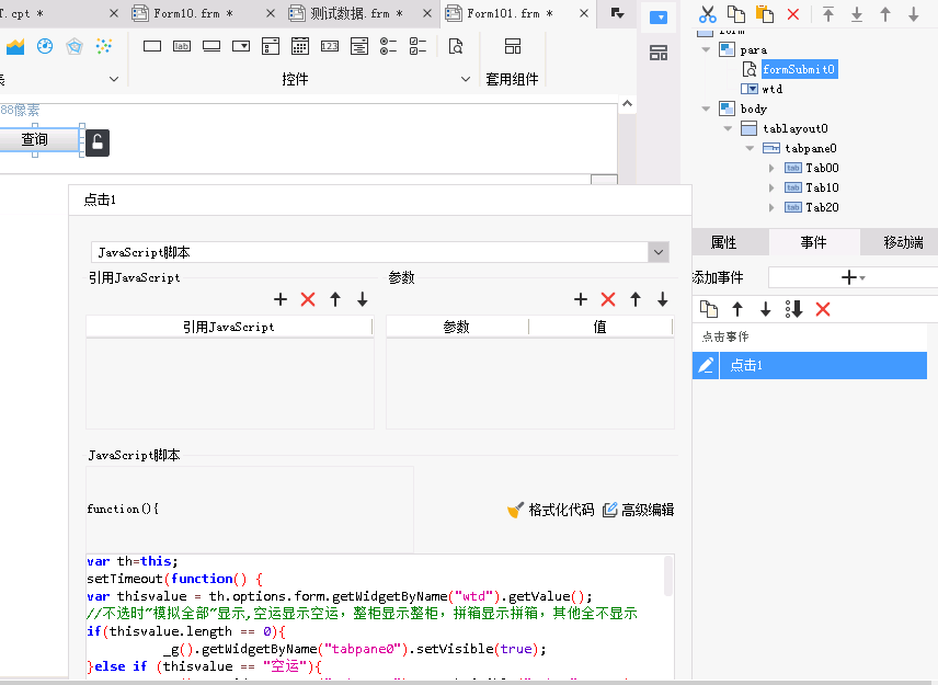

//获取wtd控件值的长度及值
var salervalue = _g().getWidgetByName("wtd").getText();
if (!salervalue) {
salervalue = "";
} else {
salervalue = salervalue;
var salelen = salervalue.length;
var thisvalue = _g().getWidgetByName("wtd").getValue();
//不选时"模拟全部"显示
if(salelen == 0){
_g().getWidgetByName("tabpane0").setVisible(true);
}else if (thisvalue = "空运"){
_g().getWidgetByName("tabpane0").setVisible(false);
_g().getWidgetByName("tabpane0").setVisible("Tab00",false);
}else if (thisvalue = "整柜"){
_g().getWidgetByName("tabpane0").setVisible("Tab10",false);
}else if (thisvalue = "拼箱"){
_g().getWidgetByName("tabpane0").setVisible("Tab20",false);
}else if (thisvalue = "其他"){
我JS是这么写的,谁能帮我看看,我一预览就报错

var th=this;
setTimeout(function() {
var thisvalue = th.options.form.getWidgetByName("wtd").getValue();
//不选时"模拟全部"显示,空运显示空运,整柜显示整柜,拼箱显示拼箱,其他全不显示
if(thisvalue.length == 0){
}else if (thisvalue == "空运"){
          _g().getWidgetByName("tabpane0").setTabVisible("tab00", true);
_g().getWidgetByName("tabpane0").setTabVisible("tab10", false);
_g().getWidgetByName("tabpane0").setTabVisible("tab20", false);
}else if (thisvalue == "整柜"){
          _g().getWidgetByName("tabpane0").setTabVisible("tab10", true);
_g().getWidgetByName("tabpane0").setTabVisible("tab00", false);
}else if (thisvalue == "拼箱"){
          _g().getWidgetByName("tabpane0").setTabVisible("tab20", true);
}else if (thisvalue == "其他"){
}, 300);

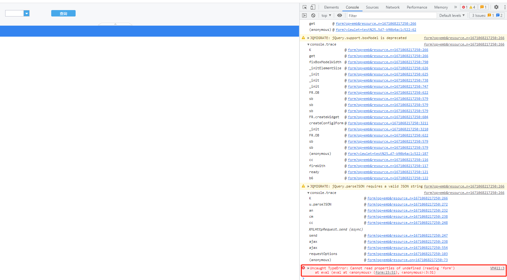

  • 唐流雨 唐流雨(提问者) 我设置了根据控件值判断,但是就老给我报错,能帮忙看一下嘛
    2022-12-15 11:23
  • snrtuemc snrtuemc 回复 唐流雨(提问者) 你如果要或取显示值,在参数面板,改成this.options.form.getWidgetByName(\"控件名\").getText();这个格式试试
    2022-12-15 11:26
  • snrtuemc snrtuemc 回复 唐流雨(提问者) 看你另一个提问,你是初始化事件,记得加延时事件,看你另一个提问我的回答
    2022-12-15 11:29
  • 唐流雨 唐流雨(提问者) 回复 snrtuemc 他还是会报错,而且我得显示掩藏也没有生效,我上传了我得模板,还有报错的截图,劳烦在帮满看看
    2022-12-15 11:41

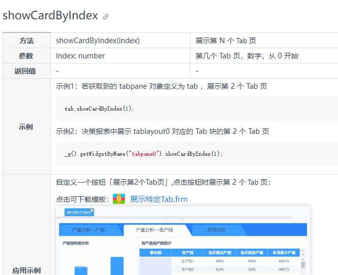

Tab组件接口
--https://help.fanruan.com/finereport/doc-view-4211.html
 写编辑后事件,然后参考这个
