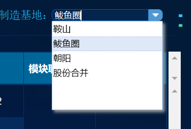

请问如何能在一张报表里放多张报表,或者在一张报表里一个数据关联多个数据集
如果我选择鲅鱼圈的话,就显示鲅鱼圈的数据,选择鞍山的话就显示鞍山的数据。直接做筛选是不行的,因为sql不一样,所以鞍山的sql 就不能用到鲅鱼圈的sql里,但是我想实现这个切换的效果,怎么能实现呢,各位大佬们image.png就是像这样的下拉,我选择不同的地区,显示不同的数据,但是问题就出在用的不是同一个sql,或者我新建几个页面放到这里也可以。。不知道怎么解决才好

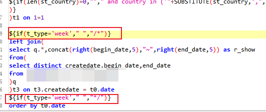

建议sql合并。用if函数对参数判断之后,执行不同的SQL,给你参考下,判断参数,不执行的部分注释掉
  • Ethan_12 Ethan_12 这个思路有点意思
    2022-12-15 10:56
