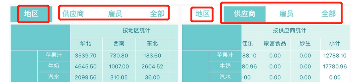

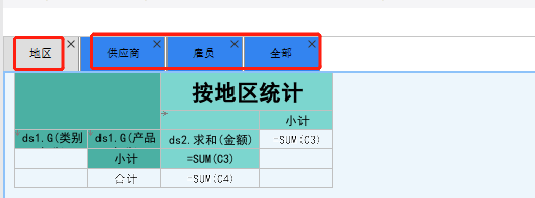

求大佬指点:决策报表如何实现:点击地区传递某个动态参数,使报表块中除地区外的列隐藏

[通用]JS 隐藏部分Tab-https://help.fanruan.com/finereport10.0/doc-view-2491.html
JS实现隐藏Tab页-https://help.fanruan.com/finereport10.0/doc-view-2083.html
地区点击事件
if(length(动态参数)!=0){
this.options.form.getWidgetByName("tabpane0").setTabVisible("tab1", false); this.options.form.getWidgetByName("tabpane0").setTabVisible("tab2", false); this.options.form.getWidgetByName("tabpane0").setTabVisible("tab3", false);

  • 生活不易 生活不易(提问者) 大佬,再请教一下,我将供应商和雇员隐藏后,报表却是按照雇员展开,不是按照地区展开的,请问要怎么修改呀?如果之隐藏供应商或者雇员其中一个的话,地区展开又是正确的。
    2022-12-16 17:48

发布于2022-12-16 15:22
这个不就是,设置条件属性,列宽为0
然后根据你的动态参数判断显示和隐藏就可以
决策版本和普通cpt一样操作的

你直接设置点击组件点击就行了。不用动态参数
图表切换.rar
看一下文件
