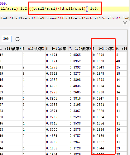

我有一段sql,其中lv3字段这样书写:((b.sl1/a.sl)-(d.sl1/c.sl)) lv3image.png

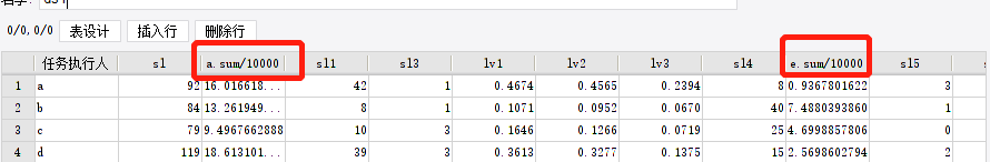

预览查询可生成对应值,如下所示:
请大神们帮助我一下。
预览完全没问题,没有做什么多余的操作,就是把字段拖拽了上去。

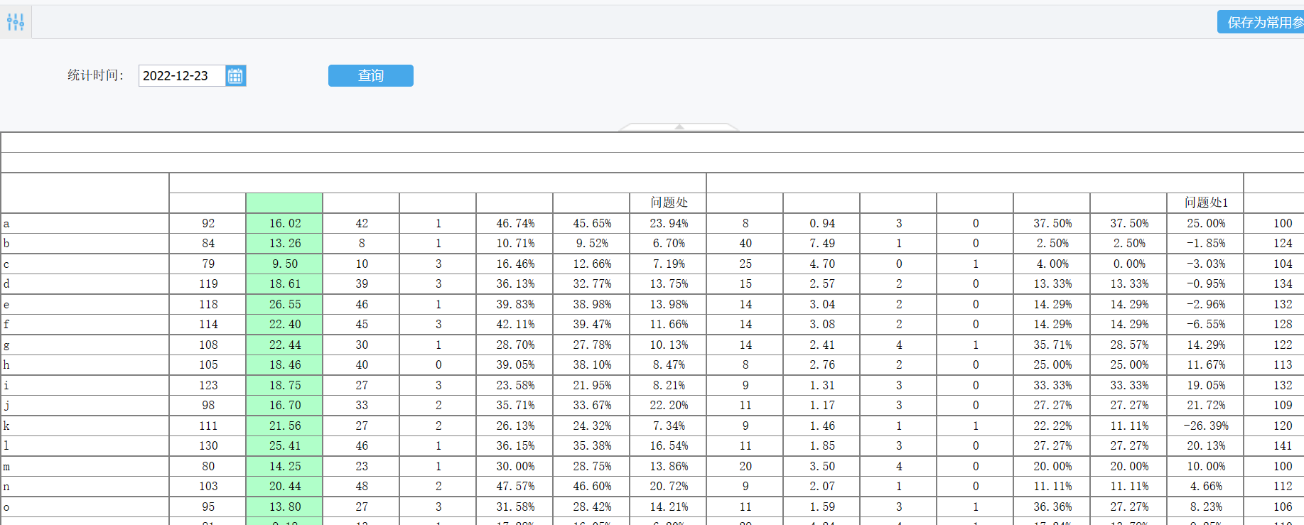

填报预览查询如下:
image.png依旧空白。

  • cheng1217 cheng1217 回复 用户69539591(提问者) 数据放在表格里了吗,有加筛选条件吗,试试填报预览,截个图看看你的问题。
    2022-12-23 11:44
  • 用户69539591 用户69539591(提问者) 回复 cheng1217 数据字段肯定拖放到位置上了..也更新了截图 ,在下方 麻烦给看看.
    2022-12-23 17:11
