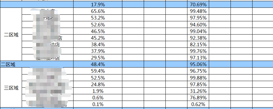

扩展出来的数据,最大的数,背景设置为红色。
对下面的表格,每个区域的最大的数据,显示红色,
我是这样想的在数据那一列设置条件属性:if(b4[!0]='二区域',$$$=max(D4[!0]))
背景设置为红色,但是没有效果。
麻烦各位大佬帮忙看一下

半世Lv5中级互助
发布于2019-8-16 15:28
参考下这个
最大值.cpt
  • wangjiaojiao wangjiaojiao(提问者) 我试了,但是他把每一列的数据都显示了
    2019-08-16 15:38
  • 半世 半世 回复 wangjiaojiao(提问者) 啥意思?你最大值的父格设置成区域了吗?
    2019-08-16 15:41
  • wangjiaojiao wangjiaojiao(提问者) 回复 半世 是的,默认的就是区域
    2019-08-16 15:47
  • 半世 半世 回复 wangjiaojiao(提问者) 模板方便贴出来看看嘛
    2019-08-16 15:51
  • wangjiaojiao wangjiaojiao(提问者) 回复 半世 我现在修改了一下父格,成功了,谢谢哈
    2019-08-16 15:52
晓亮Lv7资深互助
发布于2019-8-16 15:27
max(ds1.select(销量)) ,条件属性背景为红色
zhou_jhLv3初级互助
发布于2019-8-16 15:27(编辑于 2019-8-16 15:42)
MAX(C4[;!0]{C4 != 0 && len(C4) > 0}) = C4 条件属性里面
Pc1.cpt
  • wangjiaojiao wangjiaojiao(提问者) 这样只能找出一个最大值
    2019-08-16 15:36
  • zhou_jh zhou_jh 回复 wangjiaojiao(提问者) 参考下这,取行中最大的一个变色
    2019-08-16 15:43
Kevin-sLv7中级互助
发布于2019-8-16 15:37
你现在单元格求出每个区域的最大值,然后设置条件属性用每个区域的=该最大值,单元格显示会红色就可以了,下面是模板,具体要到每个区域,需要灵活使用就可以了
WorkBook6.cpt
