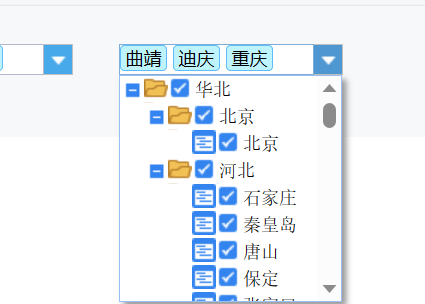

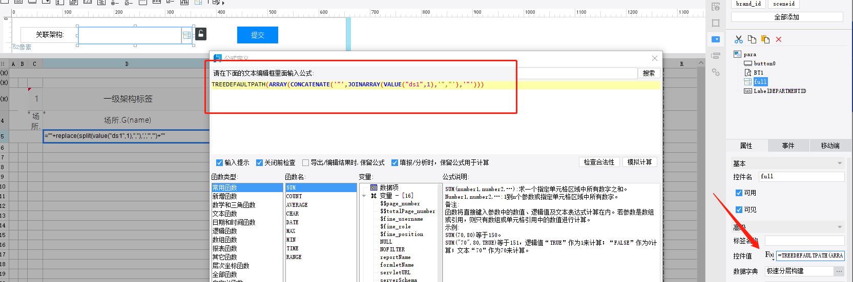

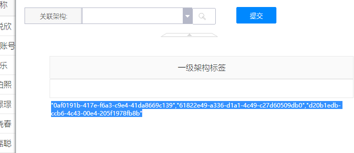

想实现下拉树,设置默认值, 我是通过公式获取数据集的数据,然后写到控件值里的image.png为什么是下拉树默认值不生效,而且我直接填写数组就生效了, image.pngimage.png我上面的公式,在单元格是正常获取到数组的,放到控件默认值就不生效了。 有没有其他实现的方法或者思路,麻烦各位大佬指点下

TREEDEFAULTPATH-返回下拉树完整路径-https://help.fanruan.com/finereport/doc-view-3637.html
看了下文档,难道是这边不支持value函数
你把里面的公式写在单元格,或者赋值给模板参数
然后
TREEDEFAULTPATH(ARRAY($参数名))
试试
  • 聪葱 聪葱(提问者) 添加了,还是不行
    2023-01-04 15:57
  • snrtuemc snrtuemc 回复 聪葱(提问者) 换了个方式,试试
    2023-01-04 15:57
  • 聪葱 聪葱(提问者) 我单元格输出的数组直接复制过去是可以用的, 但是我换了公式就失效了
    2023-01-04 15:58
  • 聪葱 聪葱(提问者) 回复 snrtuemc 请问有哪些方法可以实现
    2023-01-04 15:58
  • snrtuemc snrtuemc 回复 聪葱(提问者) 就是拼接中不是用了value函数吗,这个拼接公式直接赋值给模板参数,或者放到单元格,然后在去取这个拼接字符串转换成数组试试
    2023-01-04 16:00
