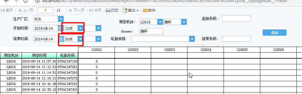

如图:
一:10点到20点有值

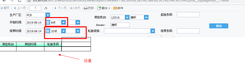

二:08点到20点,咋会没值的?这不明明包含了吗?

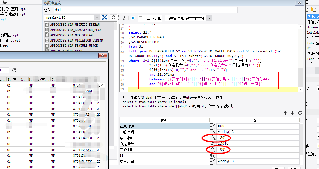

三: 主要是数据集预览 08点到20点事能出来数据的,

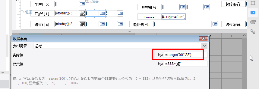

四 控制值--数据字典  自定义
那这样,应该就是我报表控件的问题,但是实在不知道是哪的问题,我拼接的好像也没错的,感觉

找到原因了  因为日期字段  小时 是以 01、02、03.....08,这种格式保存的,我用range('00','23') 小于10的都显示1、2、3....8这样的,我试了自己编辑,在前面加上0,变成08点,就能出来数据
好的,我现在想想怎么把0加上去。。。。
也很感谢楼下孤陌大神的回答

你控件值是10点  有文字 点 了   你把点去了看看
