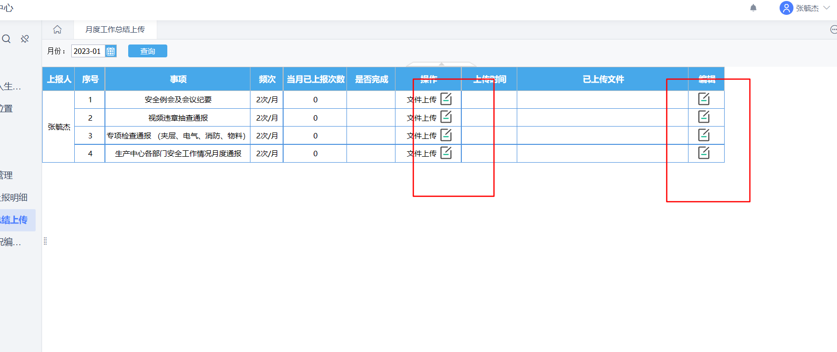

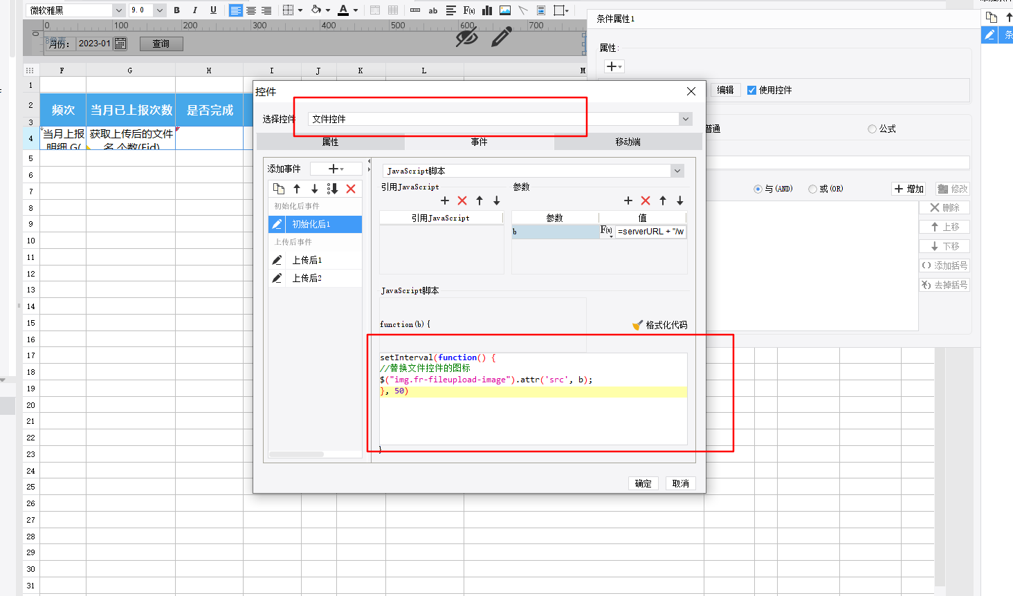

我这里有2个地方初始化都写了替换图标 但是他为什么一跳一跳的 就是2个图标在页面上疯狂循环啊  我想的就是2个单元格2个文本控件初始化成为我要的效果

setInterval改为setTimeout
  • 快快救我 快快救我(提问者) 2个单元格里面的延迟时间要一致嘛 因为是2个图标
    2023-01-09 14:24
  • Ymeng Ymeng 回复 快快救我(提问者) 可以一致
    2023-01-09 14:25
  • 快快救我 快快救我(提问者) 回复 Ymeng 不行唉 哥 一致或者不一致 都取得是后面那个单元格的图标 单元格1是a图标 单元格2是B图标 我想他们2个一起出现 现在写了这个后 单元格1和2都是B图标了
    2023-01-09 14:27
  • Ymeng Ymeng 回复 快快救我(提问者) 那你把代码改成$(\"[widgetname=A1] img.fr-fileupload-image\").attr(\'src\',a1图片路径);$(\"[widgetname=B1] img.fr-fileupload-image\").attr(\'src\',b1图片路径);A1、B1为控件名称大写
    2023-01-09 14:38
  • 快快救我 快快救我(提问者) 回复 Ymeng 哥 我是这样写的 不对啊 有时间方便远程帮我看一下嘛
    2023-01-09 14:42
发布于2023-1-9 14:21
图片中定时改成延时
setTimeout
    2023-01-09 14:24
  • snrtuemc snrtuemc 回复 快快救我(提问者) 建议一致,也可以不一致
    2023-01-09 14:25
  • 快快救我 快快救我(提问者) 回复 snrtuemc 不行唉 哥 一致或者不一致 都取得是后面那个单元格的图标 单元格1是a图标 单元格2是B图标 我想他们2个一起出现 现在写了这个后 单元格1和2都是B图标了
    2023-01-09 14:27
  • snrtuemc snrtuemc 回复 快快救我(提问者) 图标一致,你换不同图标啊,换了后,注意用CTRL+F5强制刷新下页面
    2023-01-09 14:28
  • 快快救我 快快救我(提问者) 回复 snrtuemc 图标是不一致 但都是文件上传控件 我是这样写的 但是出来还是第二个文件控件的图标
    2023-01-09 14:34
