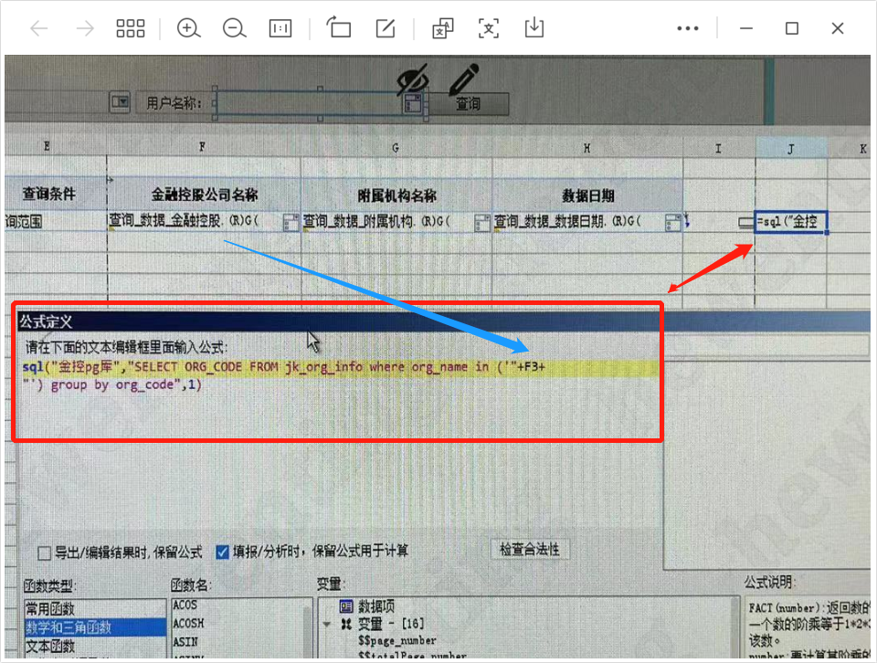

sql公式使用单元格值查询,当单元格复选框选择多值后,查询为空
F3为复选框控件,选择一个值时,J3可以查询出结果,当F3选择两个以上,J3为空,请问怎么修改呢?是因为F3多选时,F3='值1,值2' 这样传到sql里了吗

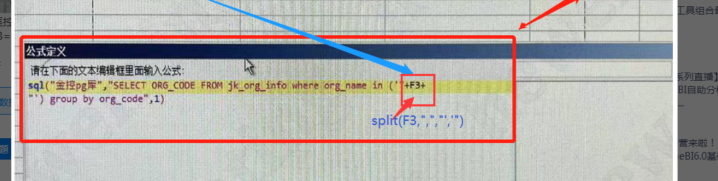

Z4u3z1Lv6专家互助
发布于2023-1-11 16:27(编辑于 2023-1-11 16:28)
不是split  是replace  打错了哈

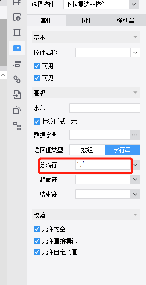

LTC朝Lv6高级互助
发布于2023-1-11 16:27
  • 梦溪 梦溪(提问者) 谢谢老师 您这个也可以,但是因为改过之后 ,查看的时候 会显示 值1\',\'值2 ,影响观感 ,所以使用的上面老师的方案,但同样是种方法,谢谢
