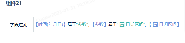

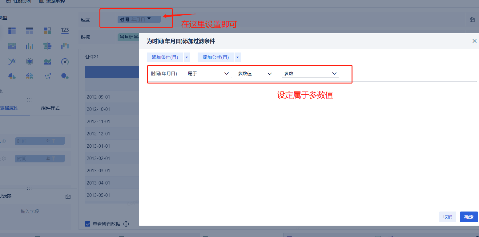

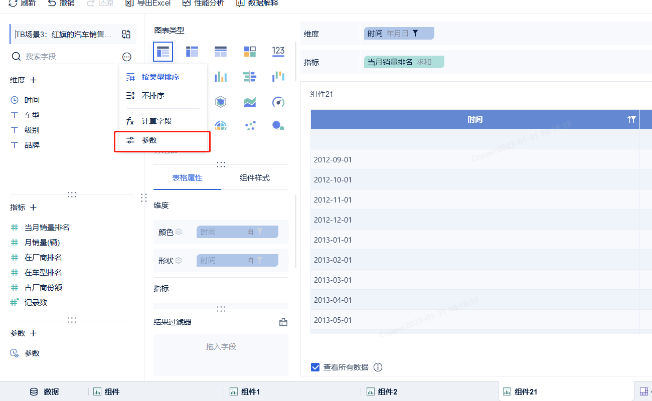

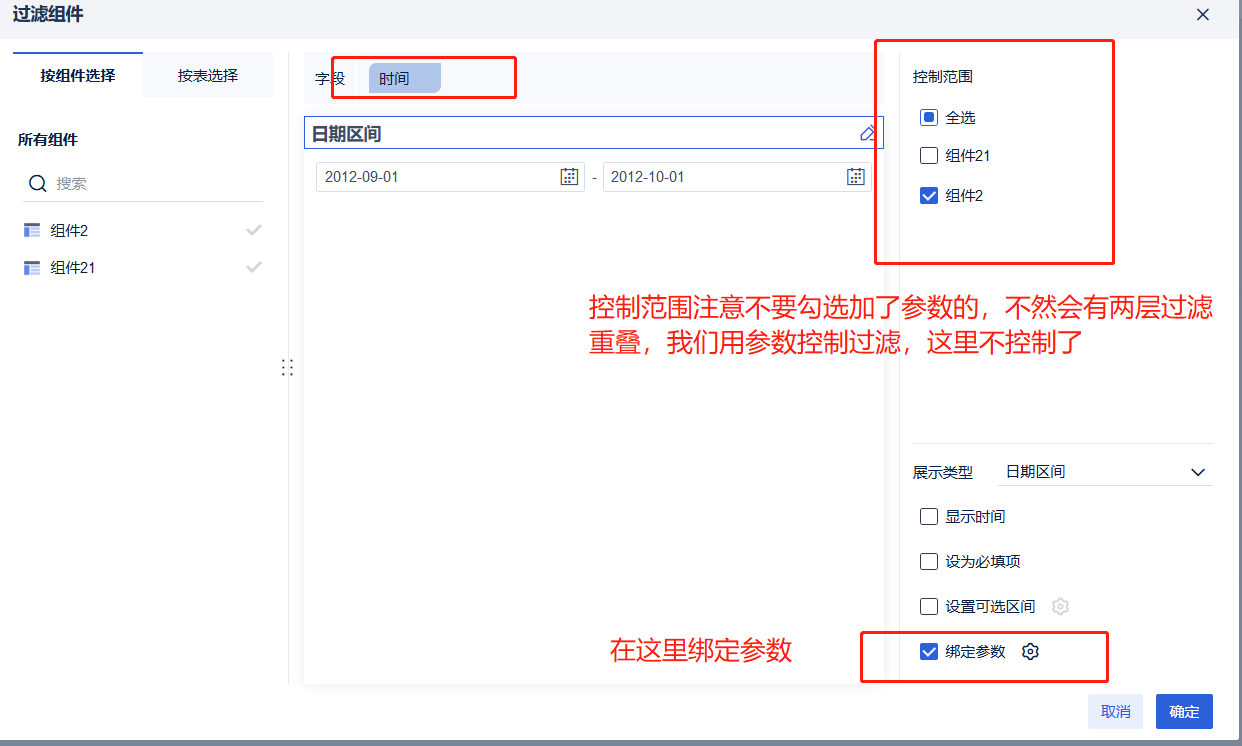

场景是一个日期区间要同时对组件1和组件2进行控制, 组件1就按照区间过滤即可,组件2只取结束时间过滤。这里用6.0的“组件参数”来实现。在组件2里首先创建一个 时间参数。创建就可以了,参数本身先不用配置。
第二步:设置时间字段的明细过滤条件,属于参数值,我这里没有对这个参数重命名所以他就叫"参数"

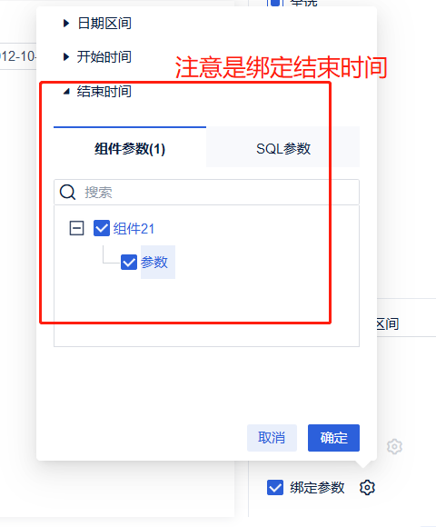

第三步,进入仪表板对过滤组件进行配置

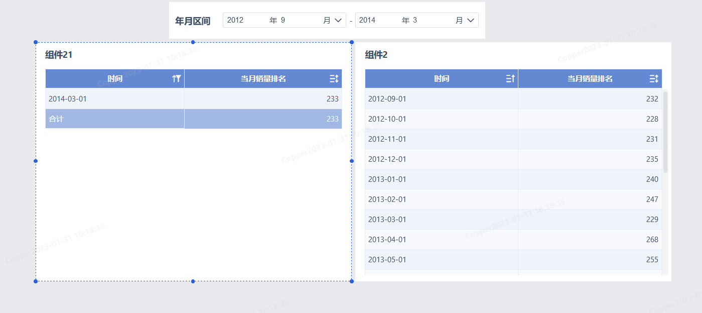

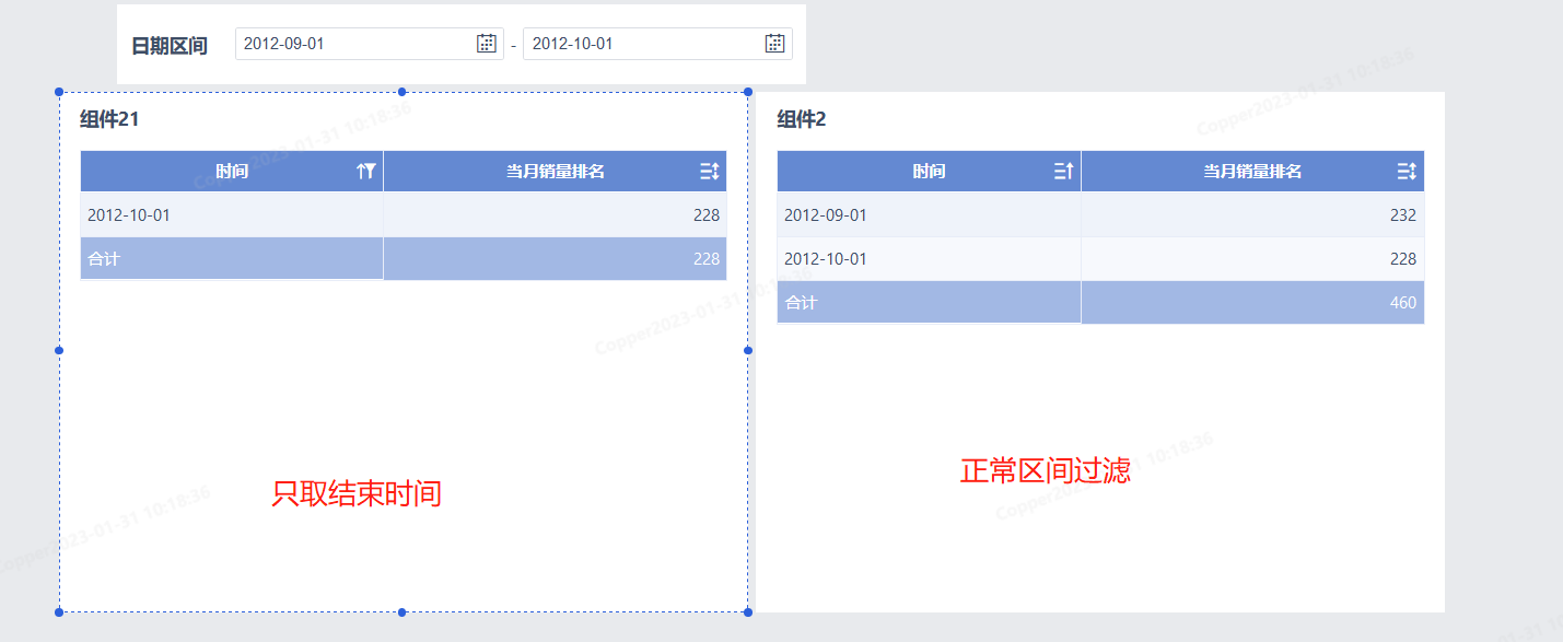

最后进入仪表板看下效果
换成年月区间也是一样的
觉得有帮助的话给个最佳把,谢谢~
